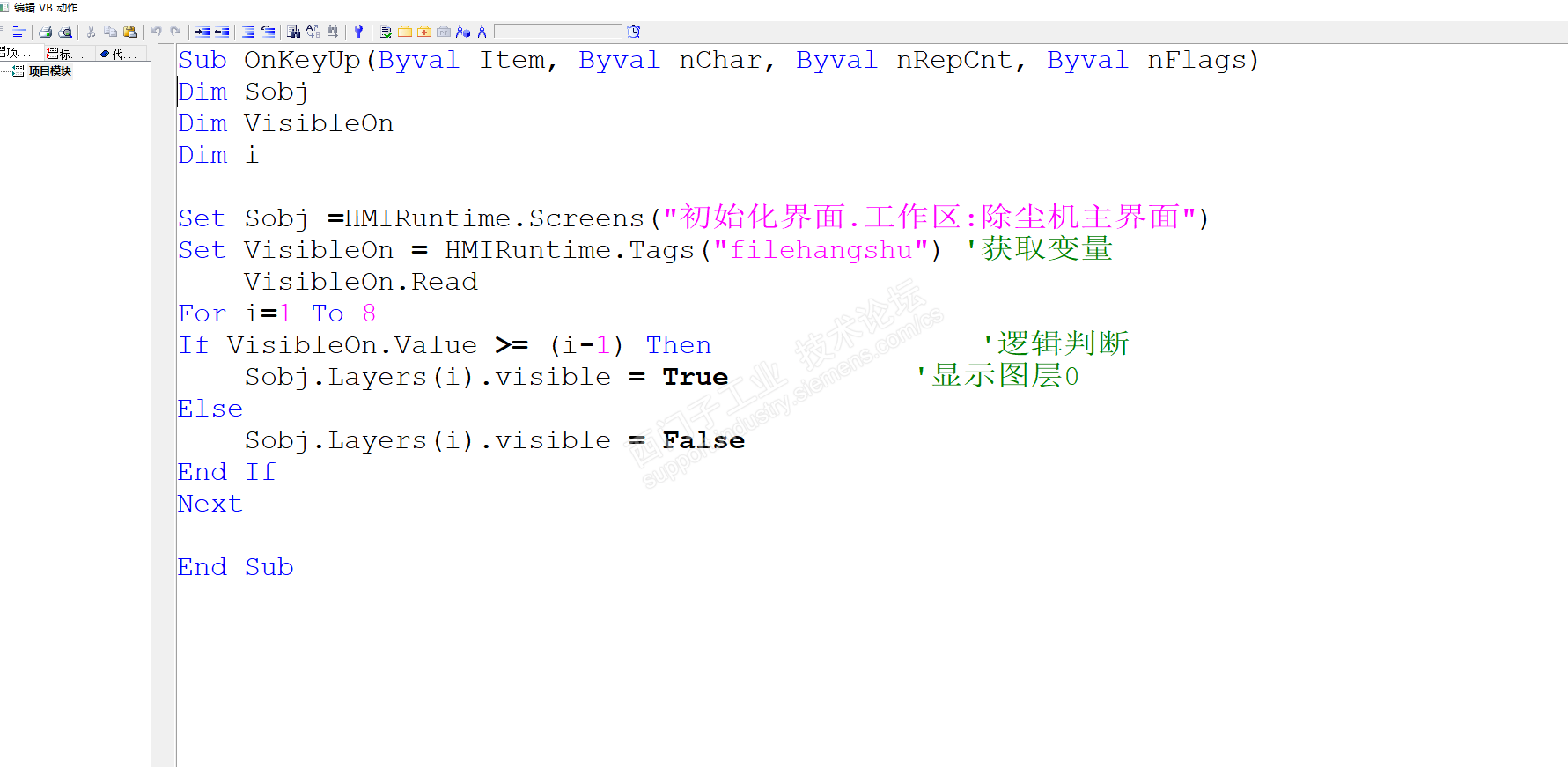

wincc7.5写脚本成功对画面窗口下的子画面中的层属性显示和隐藏,但不能保存层状态
647
2025-07-30 10:41:53
Video_2025-07-30_103810.wmv
见视频
以下遇到的问题陈述:
我已做好画面VB脚本,用输入输出域,输入任意数字可以显示子画面的层显示属性,共有0-7分层,例如我输入3,可以显示0到3这4个层,输入1可以显示0到1这2个层,其余的都隐藏。
现在我运行,切换其他画面后再进入这个画面就发现这个子画面它的层又全部显示出来了,层状态的没有保存住,希望大家集思广益讨论下,附上脚本
