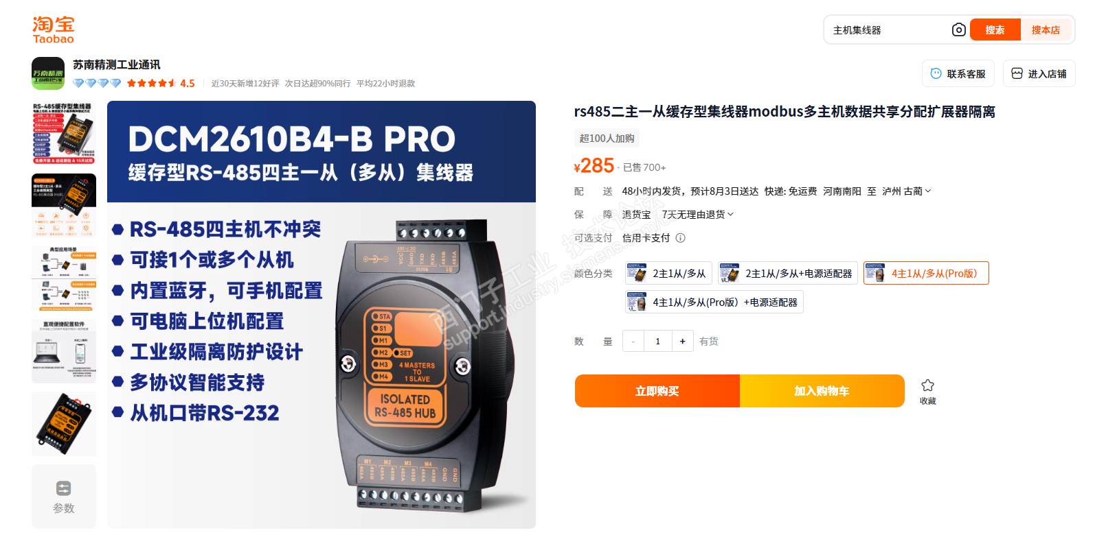

如果你的PLC不是经济型的话,还是加一个SB  CM01吧,价格也不贵。
也可以尝试下价格485缓存型集线器,具体不知道你的项目实际情况。
