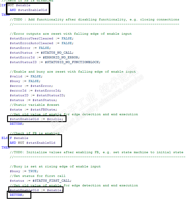

在这段程序中,enable和statenableOld使用的思路是什么,为什么使用RETURN指令,退出以后程序会怎样执行,是怎么样的执行顺序。
