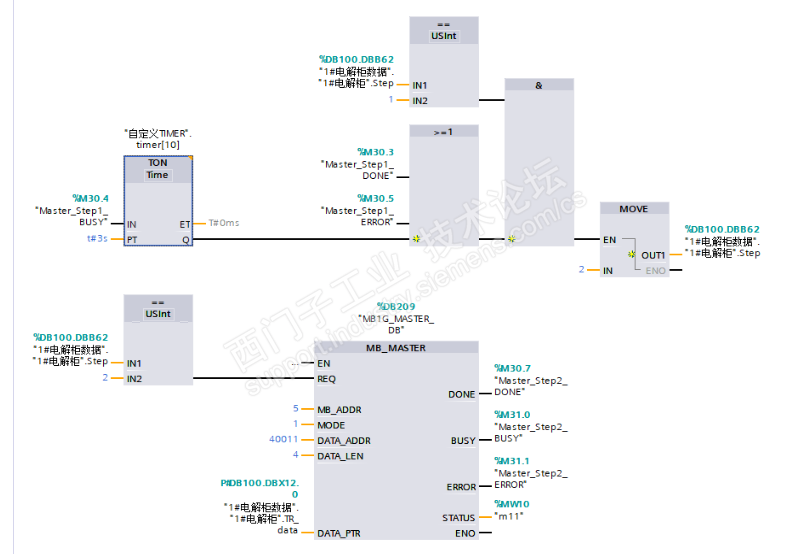

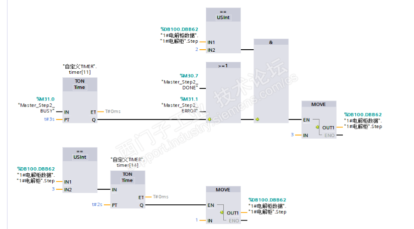

更新一下进度,下午把plc拆了拿到现场去测试,只接两根485线,然后rxd灯开始规律闪烁,但可惜仍然无法读回和发送数据,尝试对调+短接仍然无效(改线之后甚至rxd灯也不闪了)。

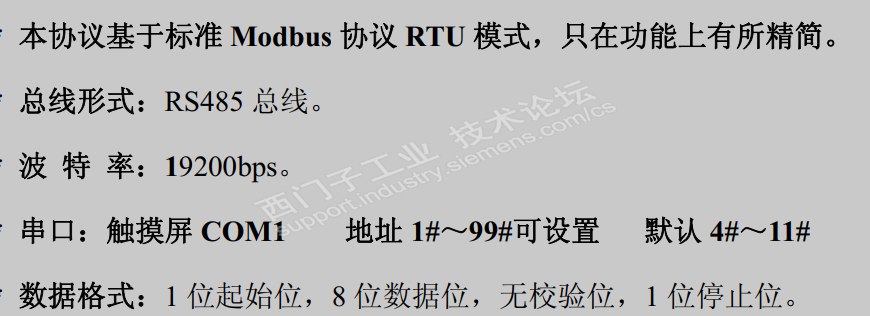

其间报错80c8一度怀疑是触摸屏处设置有问题,改成9600波特率也无效,问过厂家确认过通讯协议中的内容对得上。尝试了两个触摸屏都是报错80C8。现在等到200smart进行测试(厂家用触摸屏和200SMART通讯测试过)。
以下是通讯协议(通讯协议中地址往后延后一位,厂家打错了)和485设置和程序,希望各路大佬帮忙看看有无错误。(200smart处读地址30001,写地址40011,1200读地址试过30001.40001,写地址试过40001.40011)
