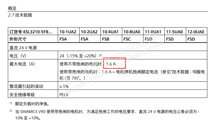

V90的控制电源的电流一般多少
冰烁
    65
注册时间:2023-06-14
白金 白金 如何晋级?
V90的控制电源的电流一般多少
1414
2025-08-08 18:15:54
如果按手册写的1.6A来算,那一台占用38.4W,有点大啊。我现在是30W(PLC模组)+6W(HMI)+8.4W(抱闸)+78W(2台V90)=122.4W  。还有8个继电器、5个传感器,选了120W的开关电源,是不是小了啊
