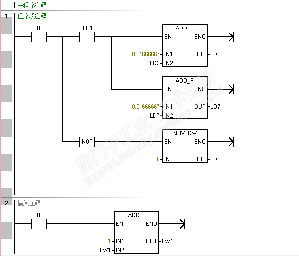

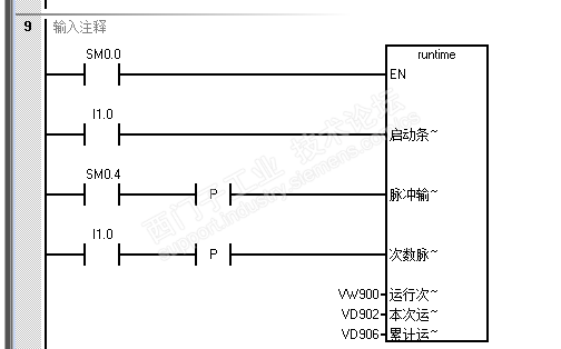

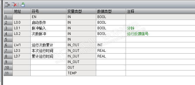

刚开始学习200smart带参数子程序,烦请大家指导下,看是否有问题
3618
8
2025-08-09 18:35:32
刚开始学习200smart带参数子程序,打算用分钟脉冲来做设备的本次运行时间(单位小时)、累计运行时间(小时)
运行次数,烦请大家指导下,这样可以不?
