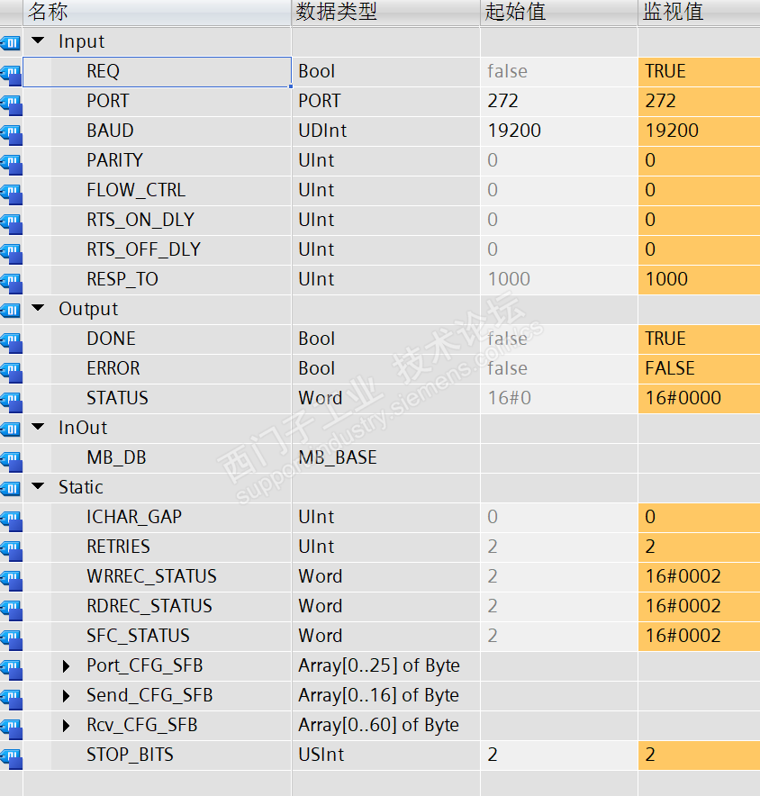

RTU通讯,发送数据带反码怎么回事
764
2025-08-11 10:12:27

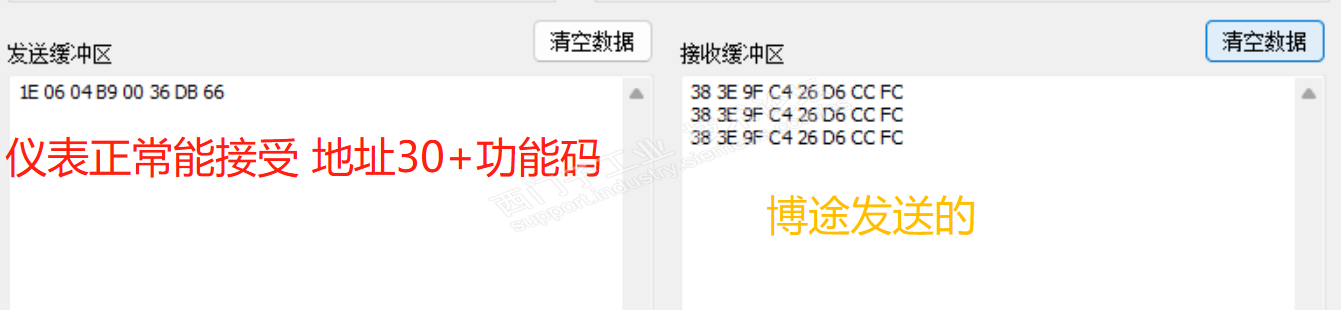

硬件是CB1241,19200,无校验,2个停止位
仪表是通用协议,但是485主站发送FF代表0,7F代表1,不知为什么反码了,求求大神
