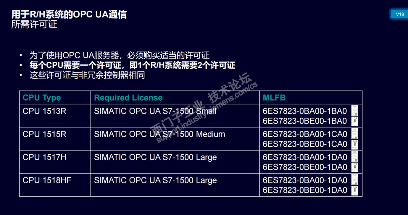

回复:1513R通过OPC ua和第三方通讯,OPC ua需要什么样的授权?需要几个?

是需要许可证的,而且需要两个!
