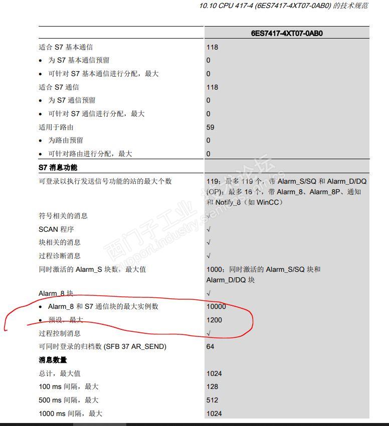

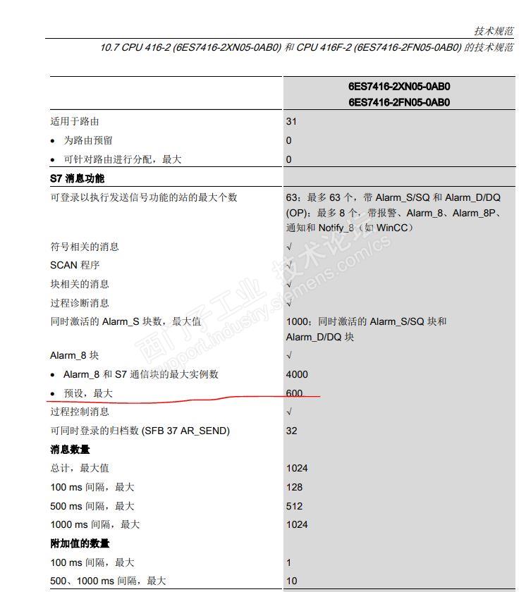

之前发布问题下载PCS7 CFC程序时提示:E:在程序中组态的通信作业数(666)超过了连接的CPU 所允许的最大通信作业数(600),并中止下载。我检索了网上资料,并查看了S7-400 CPU的说明,发现有关与alarm_8块可能与这个有关,上面说明ALARM_8块最多可以有4000个,预计最大600.我看我外网S7-417 有出现超过最大通讯数“(1200),也正好与S7-417 的alarm_8块预计值1200相符
那请问如何修改这个值?
