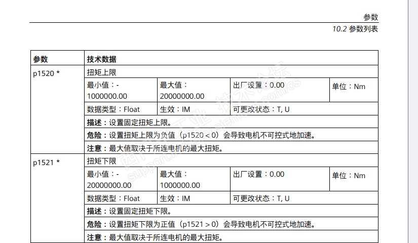

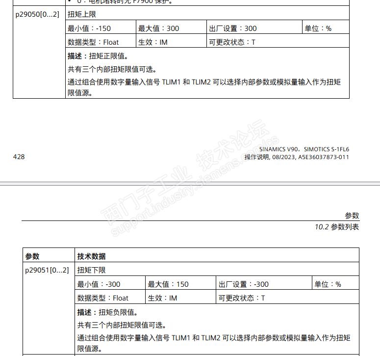

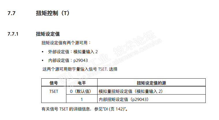

我用smart带V90 PTI,脉冲进行位置控制,走485读绝对位置。然后我想加一个转矩保护,到达设定转矩报警停机即可,但我查手册发现有2组转矩限制(图1、图2),这2组我应该用哪个,有什么区别?然后图3、4是内部转矩设定值,需要用一个DI点控制,我理解的是这个设多少就会有多少的实际转矩?如果是的话那这个功能我用不到
