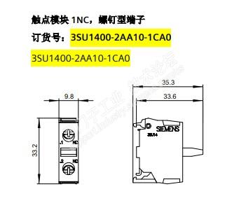

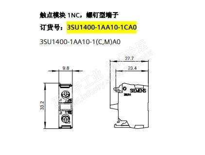

安装方式不同:
3SU1400-1AA10-1CA0:专为前面板安装设计,强调自保持功能和无工具安装。
3SU1400-2AA10-1CA0:支持底板安装基础,更注重模块化堆叠能力
资料链接:https://www.ad.siemens.com.cn/club/bbs/post_1959986_24_0_1.html#anch
