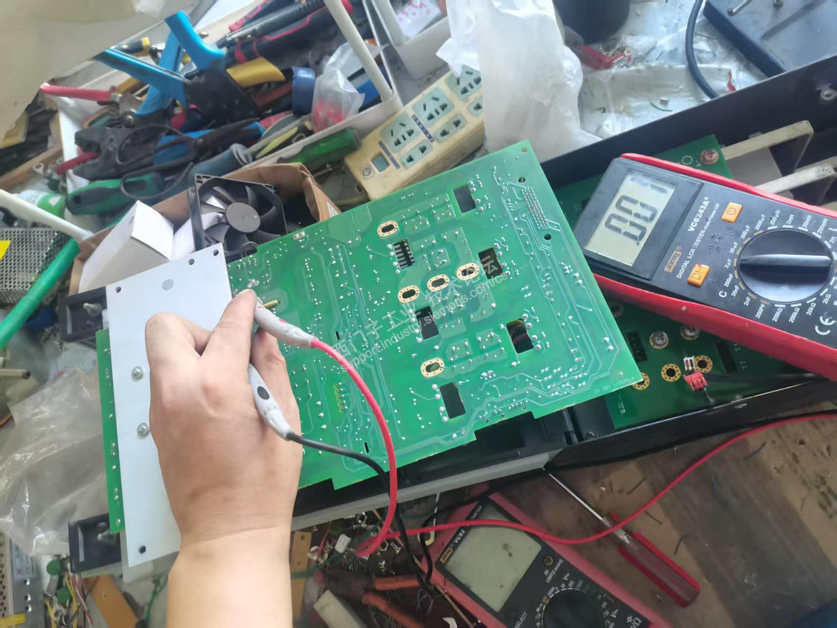

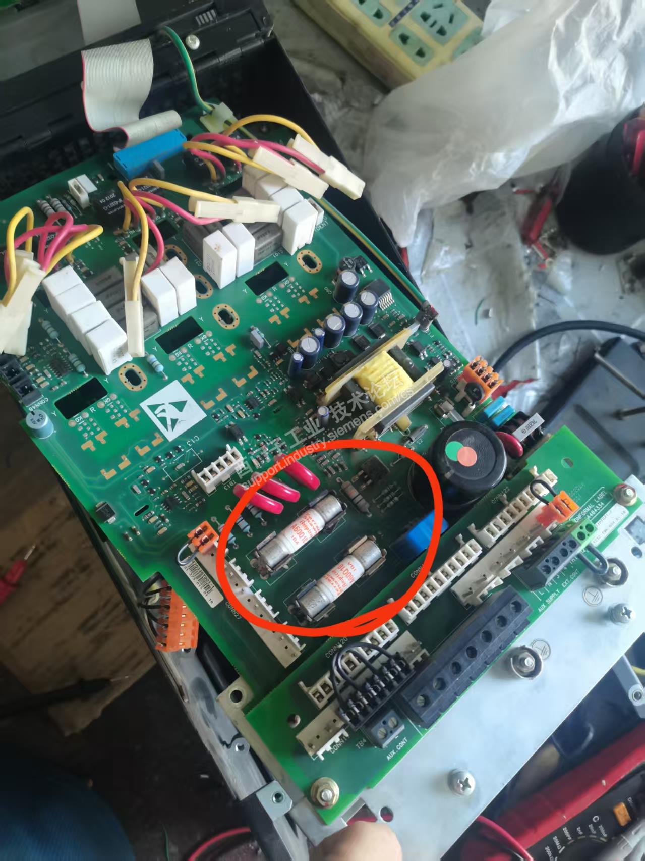

    哈哈,上周刚修了两台派克,4W一台,赚了不少银子啊。整套拉管线,全进口的,五、六年没用了,开机烧了励磁,也是邪了门了,两台同样的故障。
    测量电机的整个外围励磁回路没有问题,可控硅模块(半控)也是好的,查到前端,发现励磁模块输入侧两个快熔全烧了。
看,就是这两个东东。
    去掉负载,励磁输出侧电阻无穷大,主输出的滤波电容值也在200微法左右,单独给励磁模块加220V,没有发现问题。果断花了120大洋更换快熔,开机正常了。
主整流部分的测试
