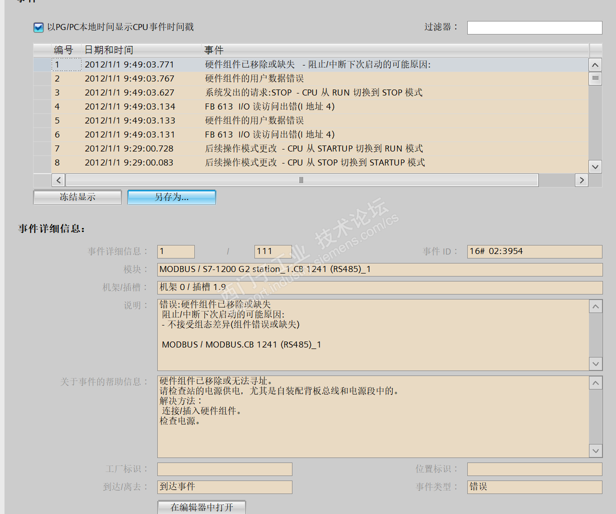

回复:设置通信,1200G2的MODBUS通信
LXR8877
    154
注册时间:2013-09-03
发布于 2025-08-15 15:20:27
9楼
除了前面说的能写不能读的问题,这个PLC那放,过一段时间,应该不超过半小时就会停机报错,显示模块丢失!
