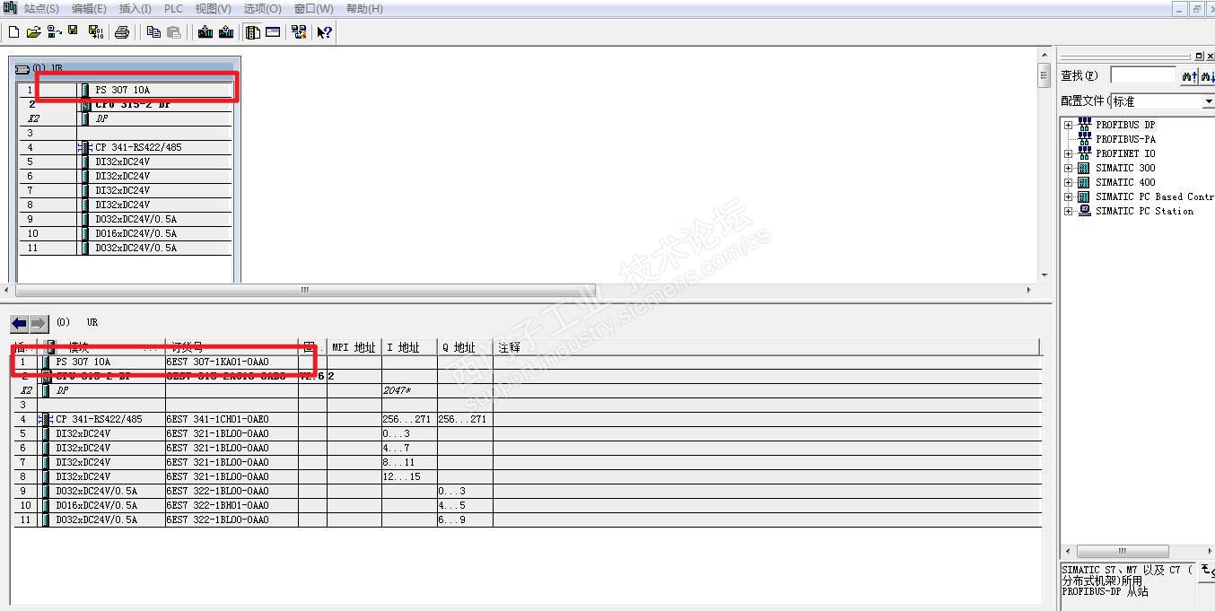

  记得那次维修时间应该是09年的前后,公司投入了一条汽轮生产流水线,其中,一台毛坯加热炉控制单元设备上,配置有如下配置,图示1:
设备系统配置中,每次看到该西门子的电源模块,让我想到一起满满的维修回忆。
  西门子电源模块6ES7 307-1KA07-0AB0,这个带电源电压输入切换功能的电源模块,也一次我认识西门子300系列模块的成长经历,图示2:

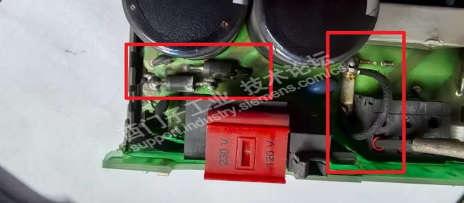

  09年前后那会,有一个朋友打电话中来咨询该类似的电源模块,在220 V AC电源电压下工作,这个切换开关的状态位置应该是怎么样的,是那个位置?记得那天我在参见一个会议,没有在现场调试设备,于是,我发信息给一名刚刚进公司的学生同事,让他帮我确认一下,该电源模块在220V AC电源电压下,该电源电压的切换位置。不多时,同事发信息说,在帮我确认这个问题时,由于确认过程是没有关闭总电源的情况下进行的,也就是拨动这个红色电源切换开关到120V AC时,实际电源输入的电压仍然是220V AC,同事说当开关拨到120V AC时,只听见啪一声,控制器的所有模块指示灯都熄灭了。完了,电源模块因为操作不当,OVER了,我只能告诉同事暂时不要动,等我过来再处理。
  等会议结束,我马上赶到现场,拆下电源模块回到办公室,打开该电源模块外壳,用万用表测量,板子上一个电源总快熔,和2个保护二极管存在明显的击穿,其它暂时没有查找到明显的短路情况。快熔没有合适的配件,我估算总电流后,用铜导线套导线塑料绝缘管保护,避免过电流熔断时,铜导线飞溅。保护二极管从故障了其它电源板上拆来2个替换,图示3:
黑色导线,实际上是单股铜线,套上一截导线绝缘层处理的,具体位置,图示4右侧红框:
更换被检查到的可疑元件,再次检查无误后,上电,24V DC输出正常,电源模块维修故事结束,上述图片是我今天特意打开来拍摄的。
