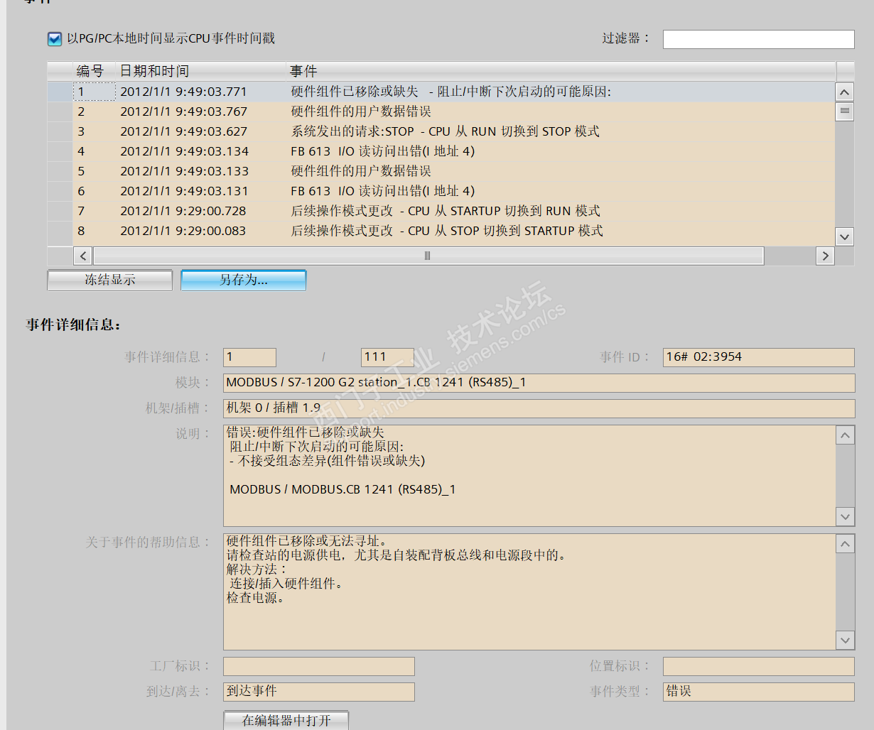

这个刚出来的MODBUS通信不好用,当主站时,只能写不能读,然后过段时间,差不多半小时左右就会报硬件丢失
