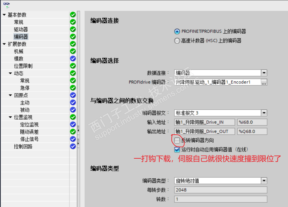

  用1200工艺对象控制V90伺服,调试时发现伺服上下运动时位置和设计时相反,然后把工艺对象里面的反转编码器反向勾选了。
  下载,启动,伺服突然就以很快的速度移动,撞到硬限位,报警,感觉很奇怪,然后就又试了几次,都是一样的情况。
  然后把反转编码器方向取消勾选,下载,启动就好了,有大佬知道这个是什么原因吗?
