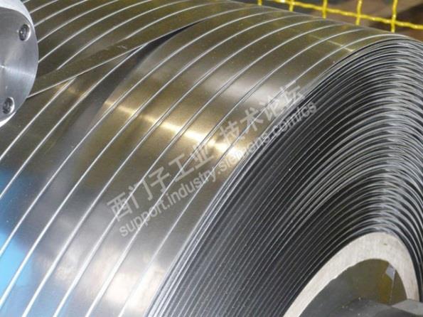

哎,这就涉及到理论和实际的差距,目前大规格还好,有缝但是掉不下去,小规格的线因为边缘有缝隙都直接掉下去了,目前尝试了块里面的功能一直没有得到解决,所以说想求助一下论坛,看是否有大神和我有类似的情况,怎么解决。。
以下是引用Zane在2025-08-14 23:30:47的发言 >3楼:那你这是紧密排线呀...
引用3楼详细内容:
那你这是紧密排线呀,排线的位置都是可以精确计算与控制的呀,是同步位置控制,西门子的方案甚至可以不需要工字轮,只用芯管就可以完成扁线的紧密排线,怎么会出现换向空隙呢?
以下是引用比海还深在2025-08-14 16:40:07的发言 >2楼:行业应用在铜加工行...
引用2楼详细内容:
行业应用在铜加工行业,做的是铜扁线
那还是你排线的控制方案有问题呀,无论如何是不会出现换边间隙的
