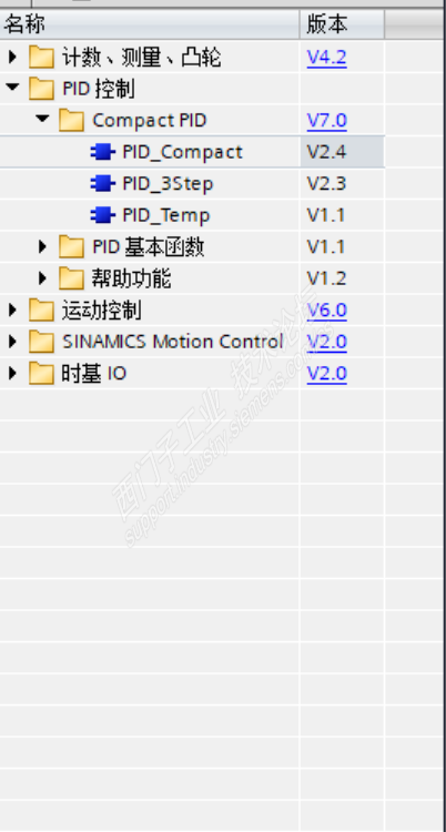

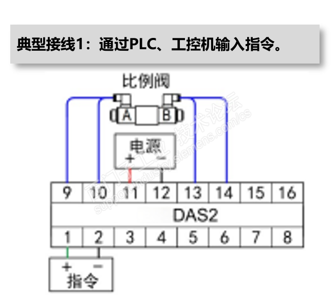

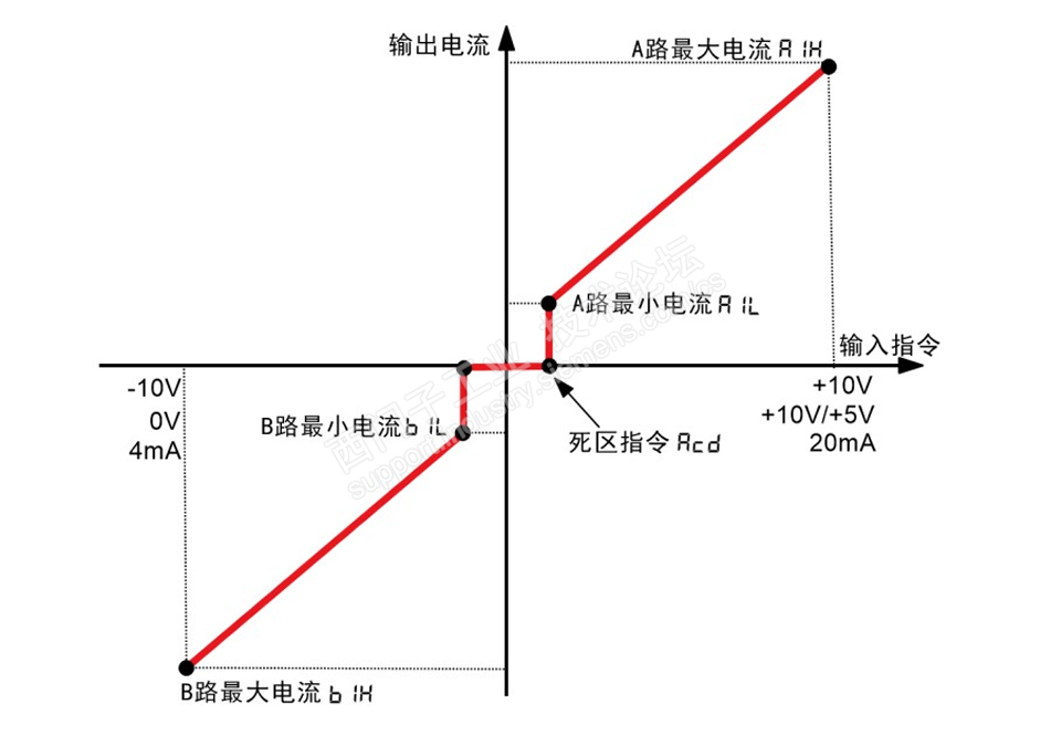

我有一个比例方向阀放大器控制油缸,4-20mA控制,现已经换算成0-100%,0-48%控制B腔,52-100%控制A腔,可看下图,再油缸内部装一个内置位移传感器,检测油缸位移距离,例如,我需要油缸向前走到50MM的位置,PID输出52-100%,直到到位如果去需要反向调整,则需要PID输出0-48%,这个怎么做,用哪一种PID,希望各位大神给点建议!
