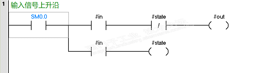

就是上升沿、下降沿、定时器、ALT、ALTP 和计数器指令可以理解为这些都是有绝对地址的,整个项目中独一个,多个FB调用就会搞不清楚到底处于什么状态。
举例博图内的沿指令,是要填写一个BOOL变量作比较用,200samrt则不用,就像1楼所说,是西门子官方替你写好了这个BOOL。
按照2楼的所说,可以自己写一个沿指令(西门子官方也提供过库),自己通过其他指令组合出沿,定时器和计数器这些效果,这样就可以避免绝对地址的冲突。
给你一个沿指令的参考(来自西门子官方库)。
