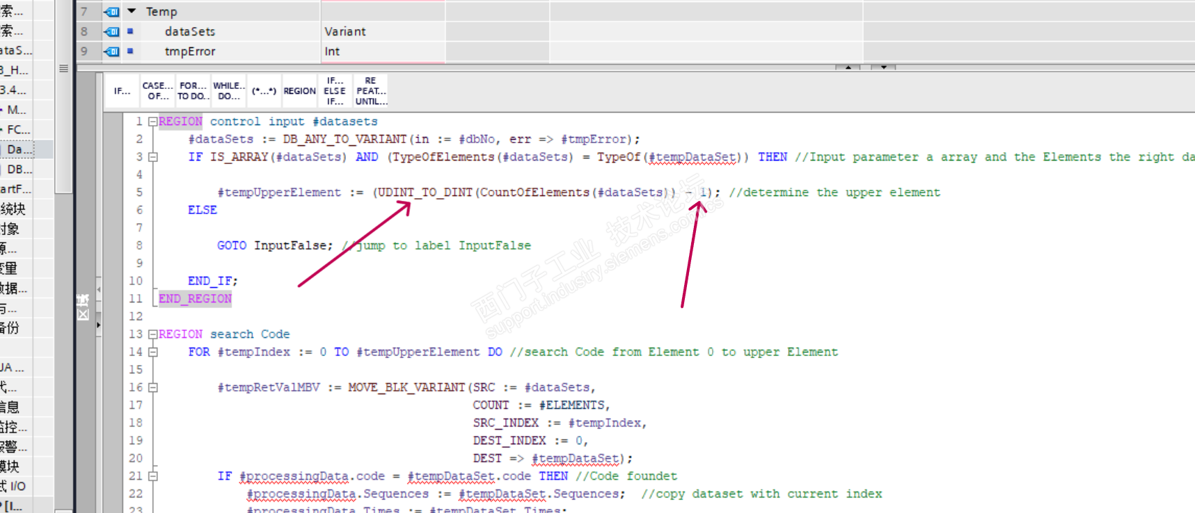

  1. 数据类型转化:UDINT_TO_DINT,直接DINT行不行,转化的理由是啥?
  2. 使用CountOfElements获取数组个数为啥要减1?查询帮助手册说明:如果是一维 ARRAY,则输出 ARRAY 元素的个数是(上限与下限 +1 的差值)。如果是多维 ARRAY,则输出所有维的数量。如何理解?
  3. 如答案库编写Variant指针示例:通过Variant块传送指令和其他Variant指令,可以自己识别传递或被传递的复杂的数据结构类型?
