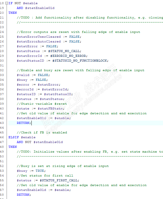

当18行IF条件成立,执行到43行遇到REturn,程序继续怎么执行,是执行46行还是跳出这个fb块,去执行ob125主程序块。
