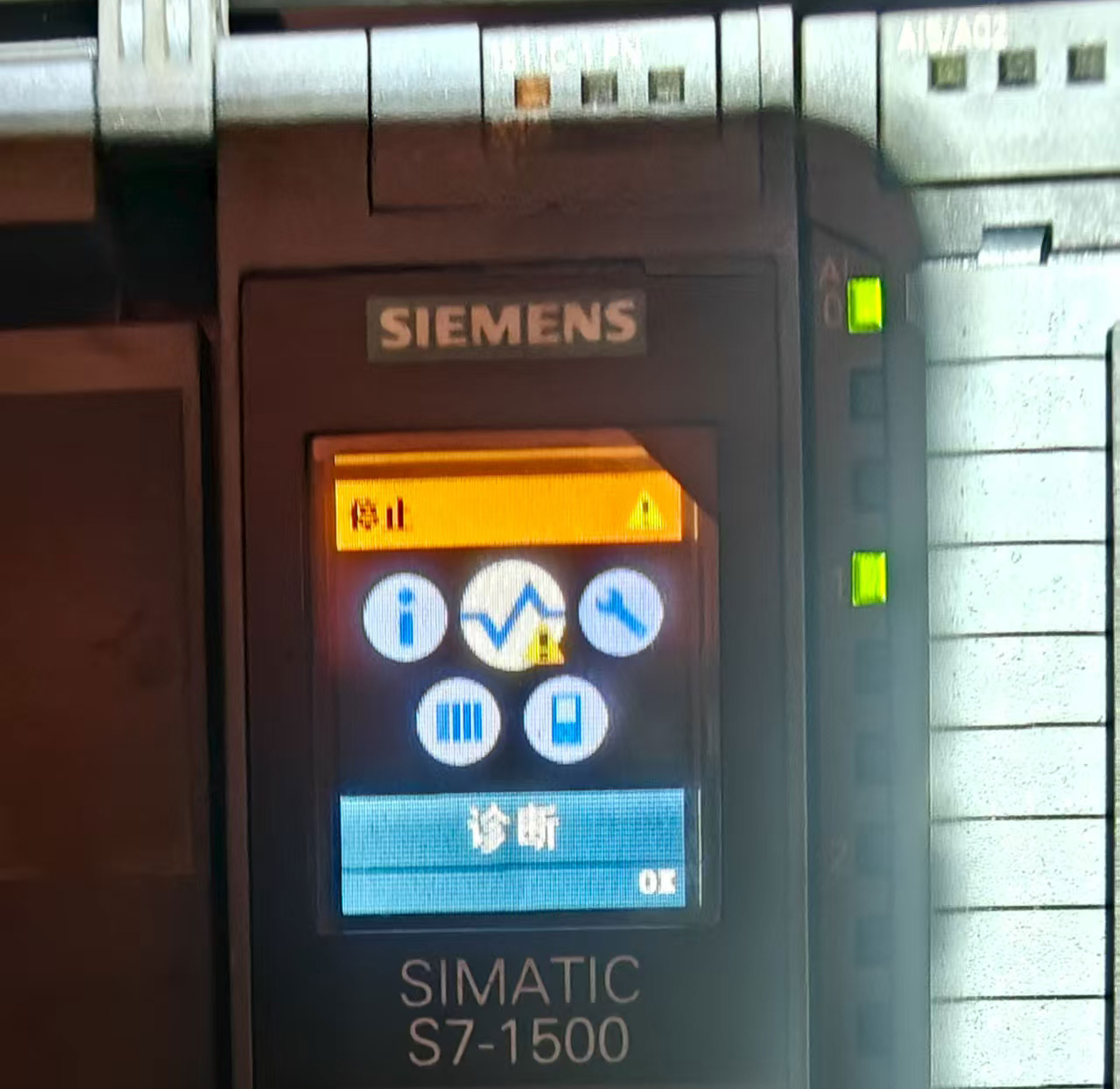

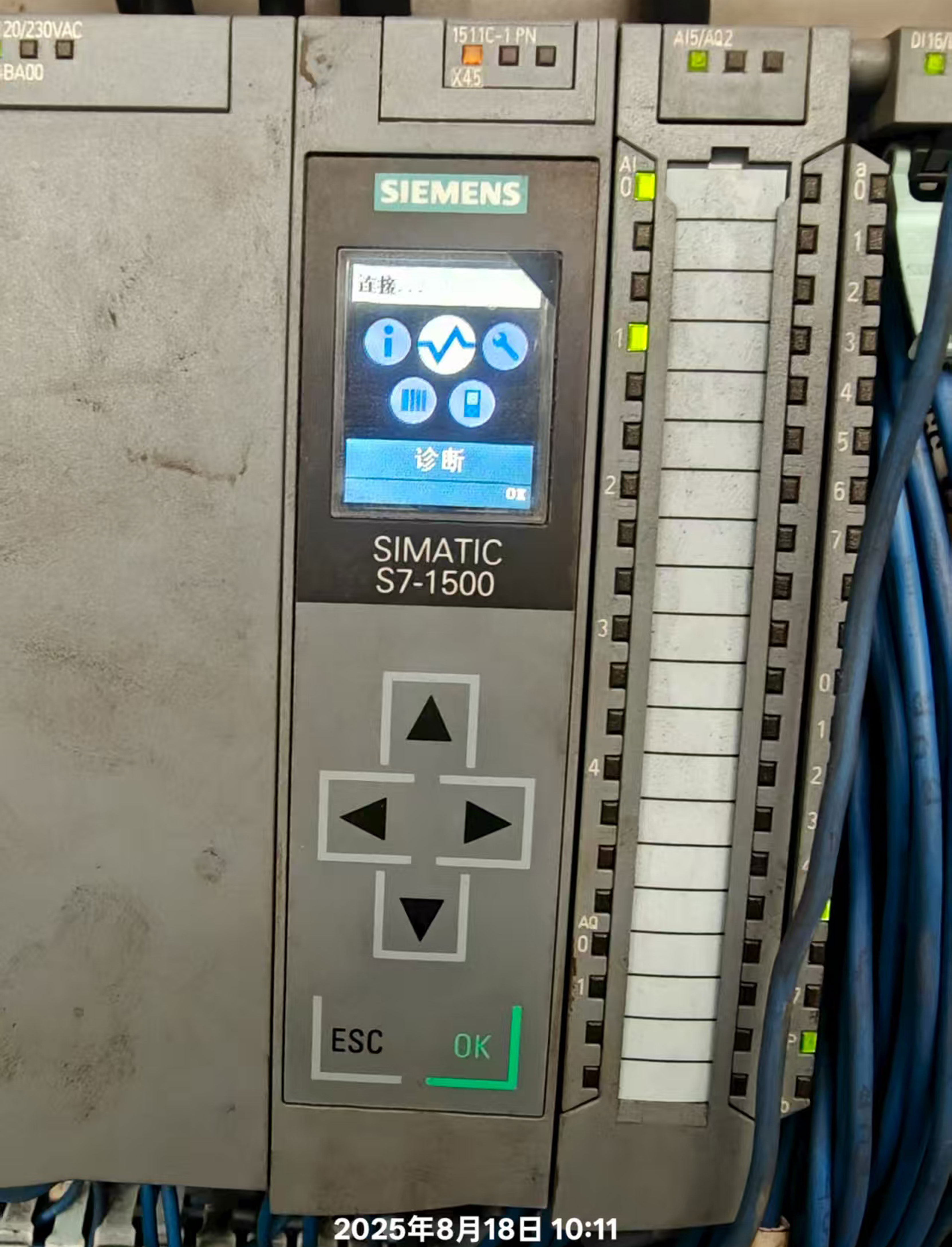

plc1500一直处于连接中,人为断电重启,一直stop状态不能转为run。
手机用户20250816289917
注册时间:2025-08-16
2764
2025-08-19 23:03:32

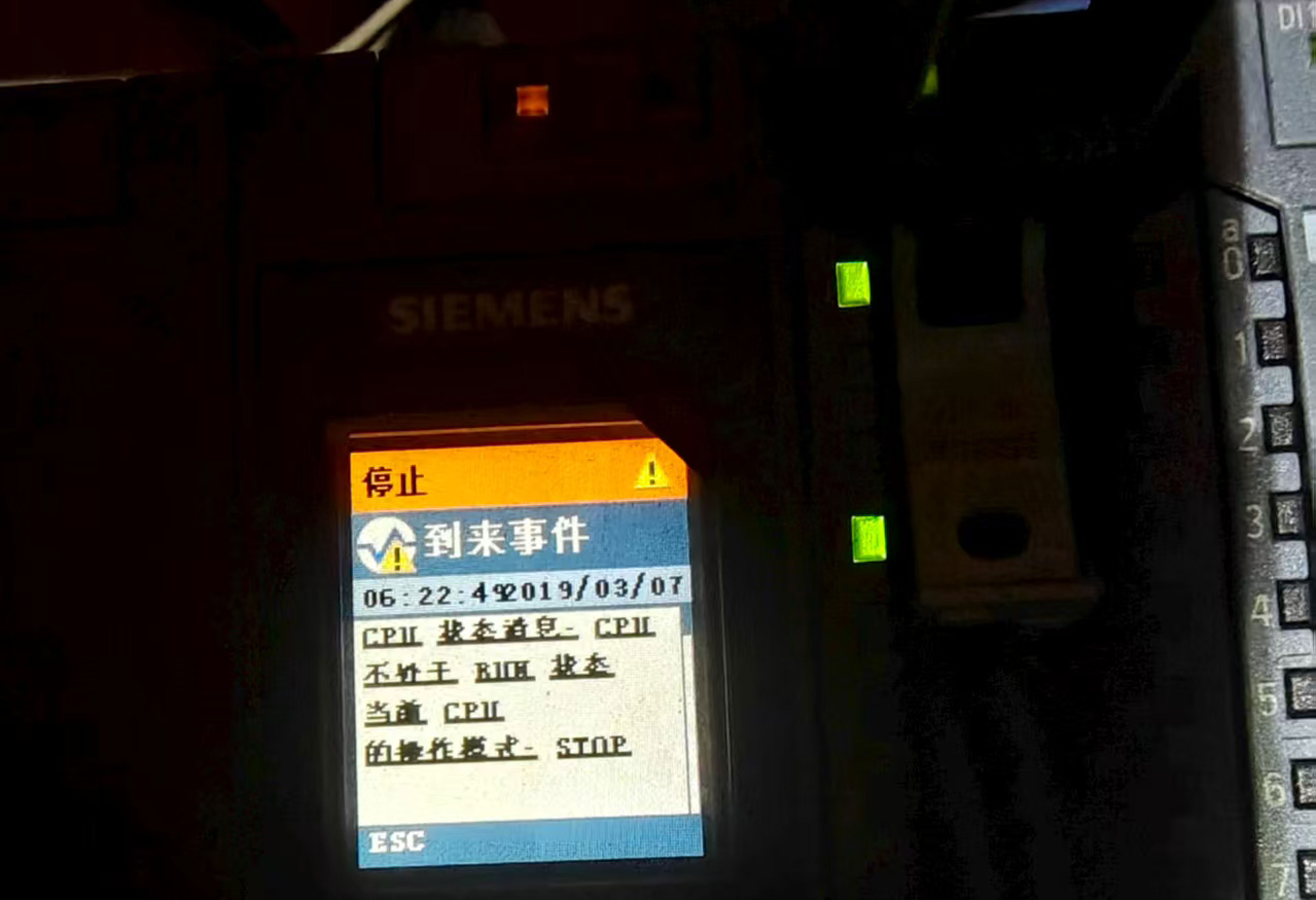

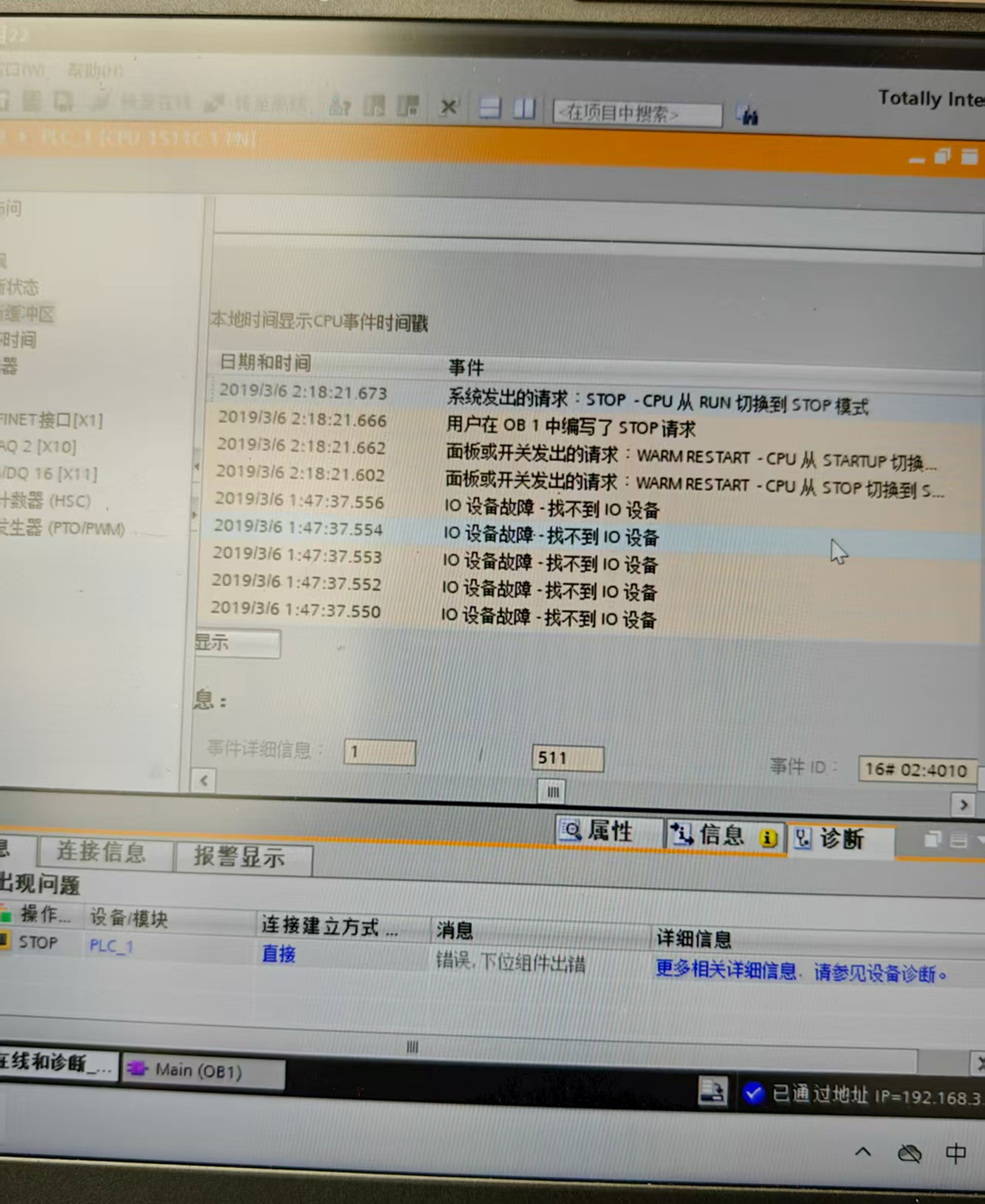

行车遥控器按下启动键,可以启动,主接触器吸合,但变频器不工作,plc1500一直处于连接状态,plc人为断电重启后,诊断报警:当前CPU的操作模式STOP,而且运行灯亮黄灯,用博图16v诊断缓冲区:IO设备故障-找不到IO设备。改变启动模式:暖启动-run,plc还是在stop状态。请各位大神赐教为感!
