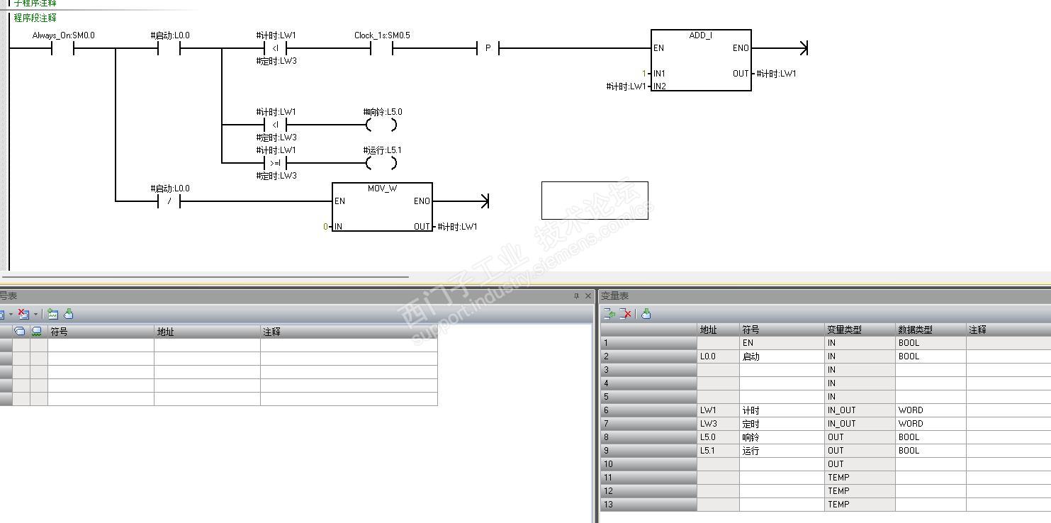

子程序 计数问题
2059
8
2025-08-20 08:28:56
程序如图,我希望实现的功能是设计一个能多次调用的启动程序,在运行前响铃,响铃时间可调。
按程序,单台设备没有问题,可多次调用计数就不好使了。发现不了问题点,求指导。
