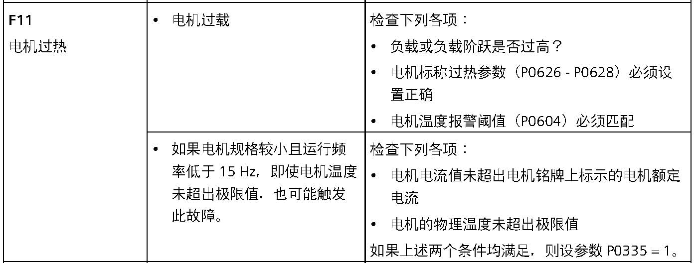

回复1楼评论:
H·elec                :
报警代码为 F11
这个故障,看看说明书里是怎么说的?
首先,如果是第三方电机,对于变转矩负载(比如,风机泵类),P335= 0(电机冷却方式为自冷);对于恒转矩负载,P335 = 1(强迫风冷)。
变频器控制的调速电机,一般都是强迫风冷。所以设置参数要保证P335 = 1;
假如,电机就是自冷却形式,电机非输出轴端有一个风扇,是随电机轴同轴运转的。而且在应用中没有低速恒转矩输出应用需求。那P335 = 0也未尝不可。只是注意,电机启动以后不要在低速区长期停滞。包括启动状态的0速等待。
也就是说恒转矩模式下,P335 = 0时,电机不转就不要启动,启动就要给出35Hz及以上转速。这样电机一启动就转,而且是在自冷方式允许的恒转矩最小频率下运行。就是安全的。因为,此时的自冷风扇已经起到了自冷却作用。
