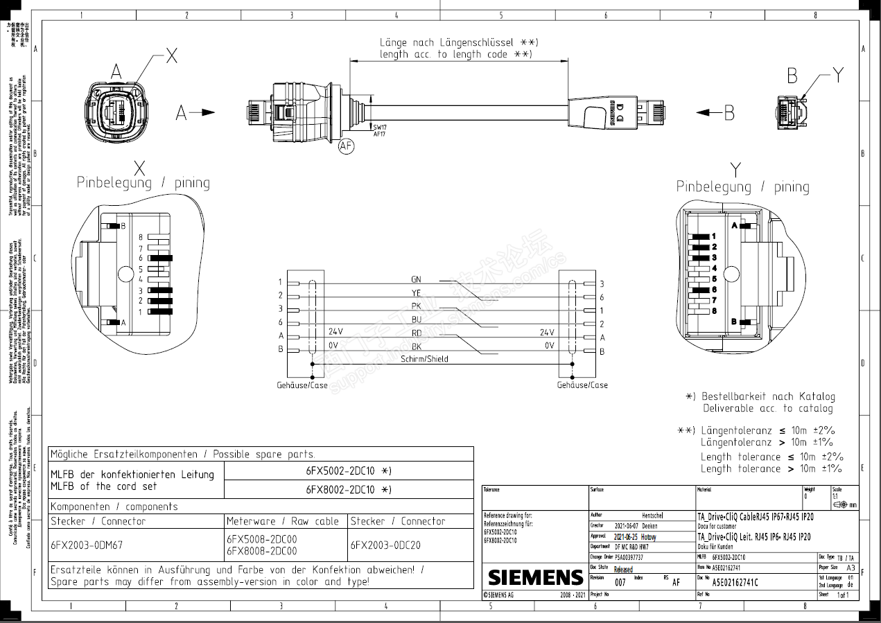

回复:哪位大神有6FX50022DC10和6FX50022DC30的电缆接线图?

建议使用原装的电缆。
