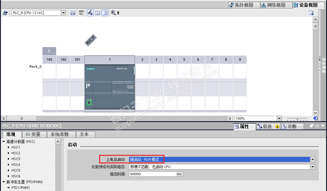

1、编译警告只是提示你没有设置保护等级;
2、RUN/STOP实际上亮的是黄灯,这个应该是CPU没有RUN起来吧,可以在线操作RUN,另外,要注意CPU启动项的设置。
