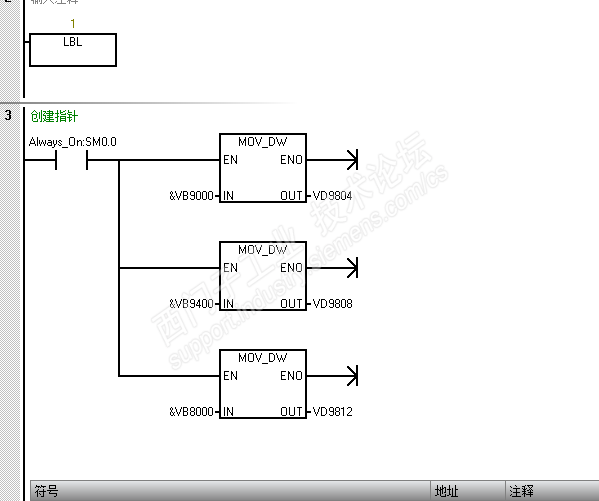

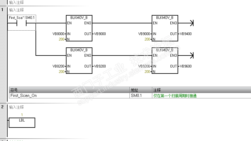

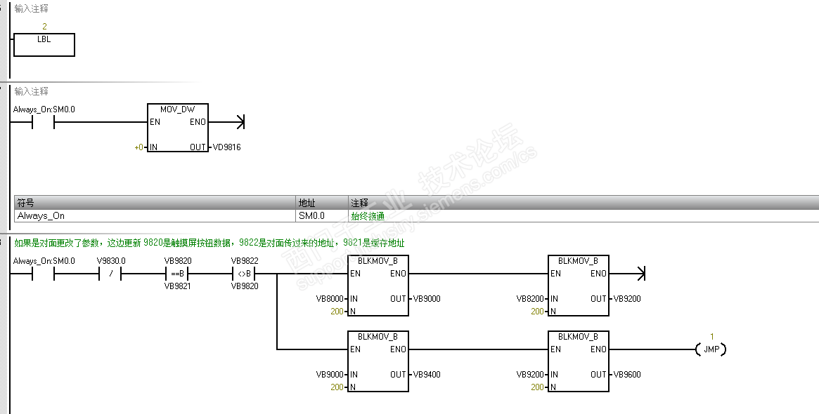

以下是引用芳季在2025-08-20 09:13:40的发言 >1楼
我有一个小小的心结……
引用<但是按钮跟数据设定同步比较难做,我目前是这样做的。>
我看到这里不想看下去,最好你先陈述出需求,再展示你的做法。现在要从你的不知道对否的做法中反编译出要求,相当痛苦。

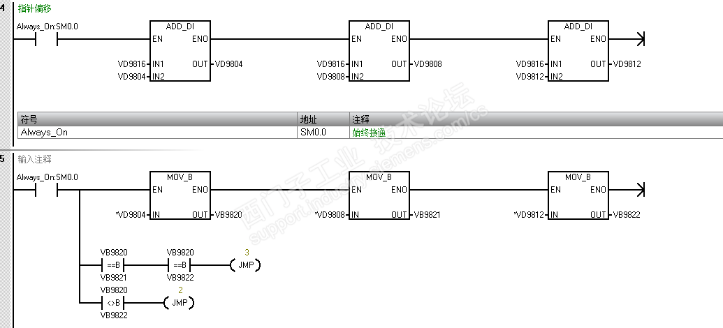

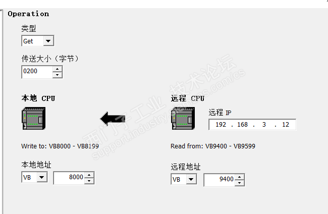

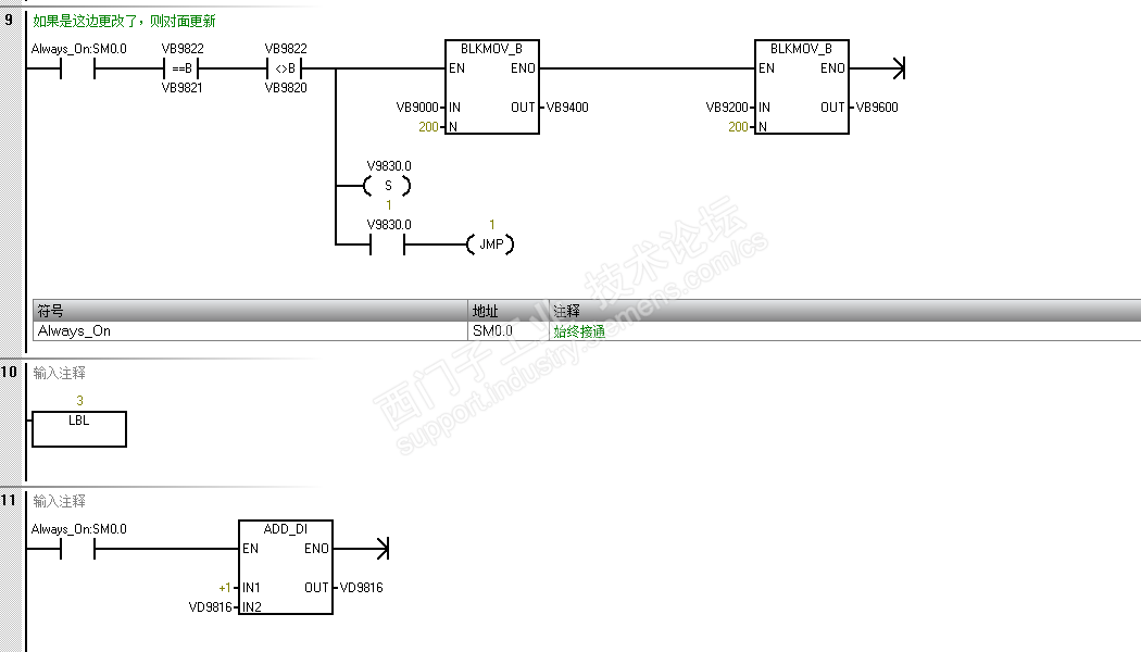

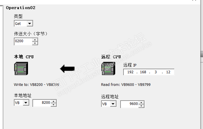

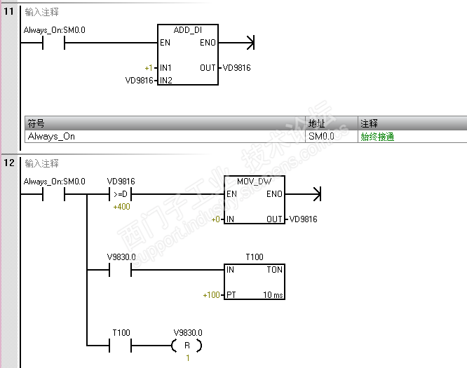

芳老师,可能我语文表达的不好,见笑了。需求是这样的,我连接到1个PLC上面的7个HIM,任意改变其中一个HIM的任意一个操作按钮,其他HIM的这个按钮也是一样动作。(我所有的HIM都是一个程序,只是地址不一样而已)。然后我另外7个HIM是连接到另外一个PLC,这个时候我希望这7个HIM上对应的按钮也一样改变。效果就好像这个PLC可以同时连20个HIM。然后我的做法是通过GET PUT来实现的。具体方法程序如下:
