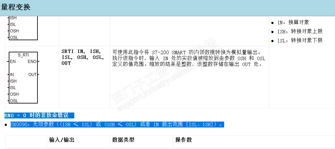

指令帮助里面有说明
ENO = 0 时的非致命错误
0X0090:无效参数((ISH ≤ ISL) 或 (OSH ≤ OSL) 或者 IN 超出范围 [ISL、ISH])。
