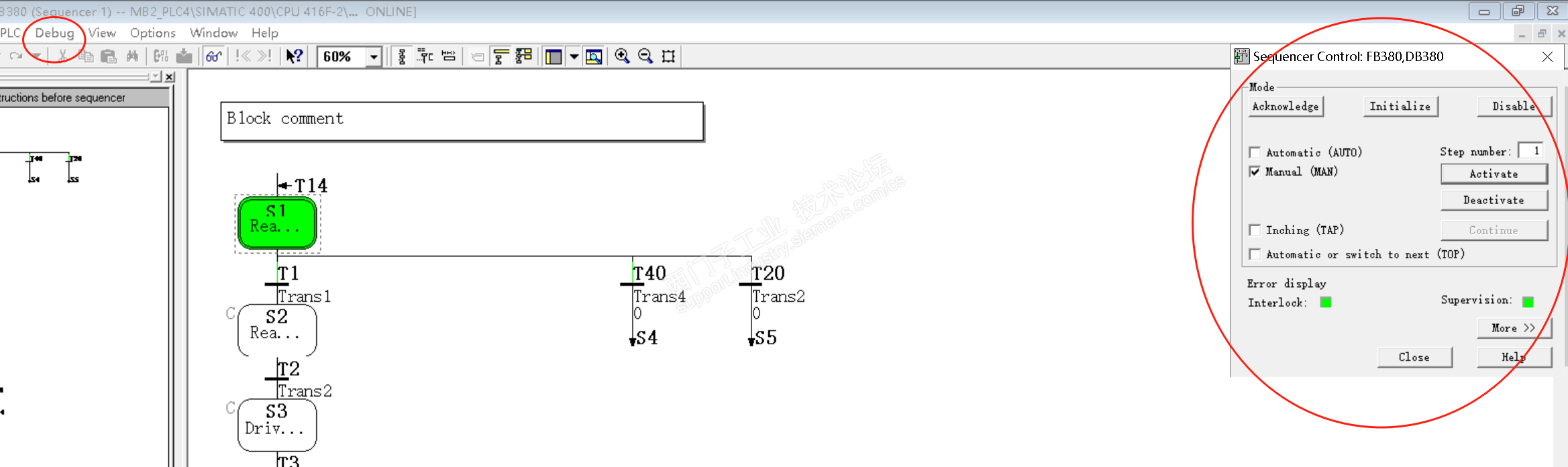

回复:STEP 7的顺控器怎样跳步?
Hui112233
注册时间:2019-03-14
发布于 2025-08-21 15:18:09
3楼
DEBUG里,手动后选中步可以Activate,Deactivate
