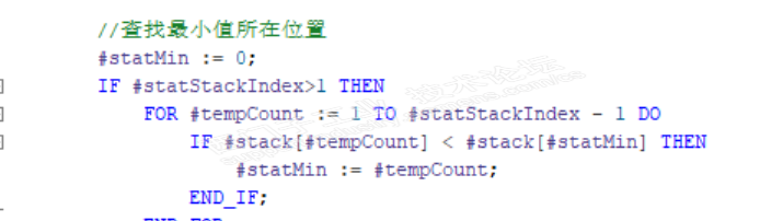

以下是引用手机用户20241202648038在2025-08-21 16:11:06的发言 >0楼
  1. 答案示例意思是把入栈的其他元素都和(statMin:=0)作比较,假如其他元素都比(statMin:=0)小,那也不知道那个最小?
并不是只和(statMin:=0)比较,而是首先假设第一个元素为最小值,后续元素依次跟最小值比较,在整个比较过程中,如果有比最小值还小的元素,则最小值会被替换成这个元素,因此这个被比较的最小值是动态更新的,而并不是固定的(statMin:=0)
