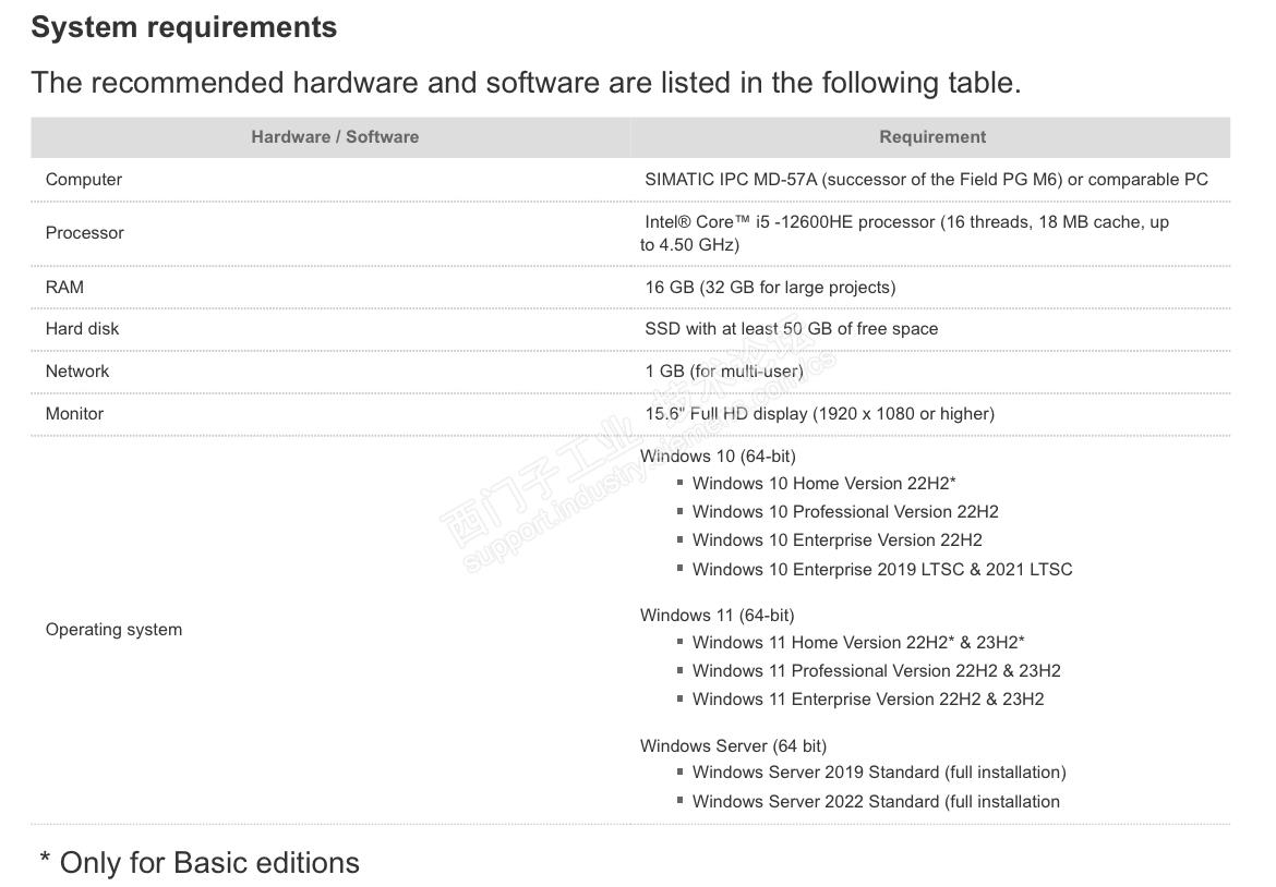

回复:求助大神,有没有STEP7 V20安装的必要条件
太阳神2009
    2294
    64
    299
注册时间:2009-11-11
发布于 2025-08-23 12:02:46
2楼
TIA STEP7 V20安装要求:
Sales and Delivery Release for STEP 7 V20:
https://support.industry.siemens.com/cs/cn/en/view/109963849
