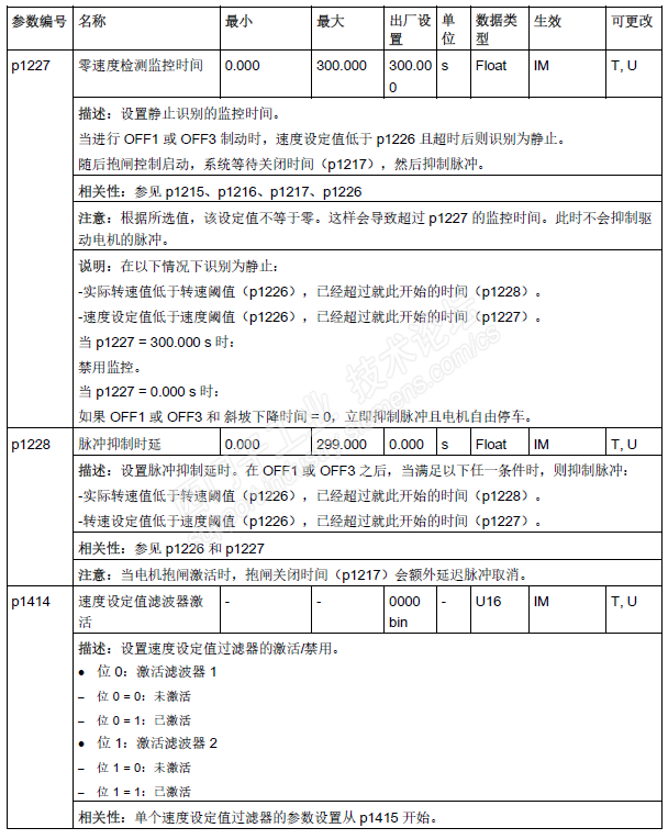

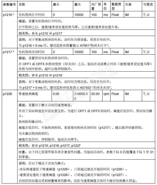

设P1217才是延时关抱闸
P1227是设置停机后,转速低于零速度持续超过这个时间,然后判定电机已经停转
P1228是零速度后多久开始不接受低频脉冲,防止低速蠕动
