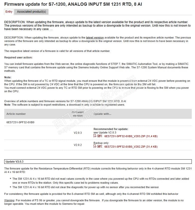

以下是引用手机用户20221231848535在2025-08-22 12:54:30的发言 >0楼
模块6ES7 231-5PF32-0XB0在线固件版本2.1,在博途V19里只有2.0的版本,方法1:降低在线固件版本,找不到下载地址,还可能受限,2,更新博图硬件,HSP里没有。咋弄?
注意最后一段的警告
