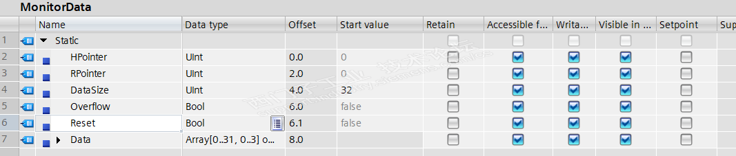

头指针不动,但尾指针循环追上头指针时,头指针和尾指针一起+1,并将溢出标记置true(此时头尾指针数值相同,溢出代表通讯频率跟不上可以加大本地缓存大小);
上位机部分读取DB,获得数据长度等信息,将读取到的尾部指针值写入到头指针(表示读取这个区间段内容),并复位溢出标记,此时PLC若新增数据也不影响,因为PLC端尾指针依然在增长,满足异步读写要求。

DB定义:

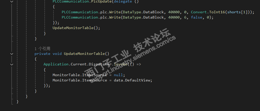

上位机端:
用S7Net包做的通讯,页面比较简陋,可以参考下,通讯做了点简单的封装,但不影响,可以看S7Net手册。
程序部分:
前端:
效果:
