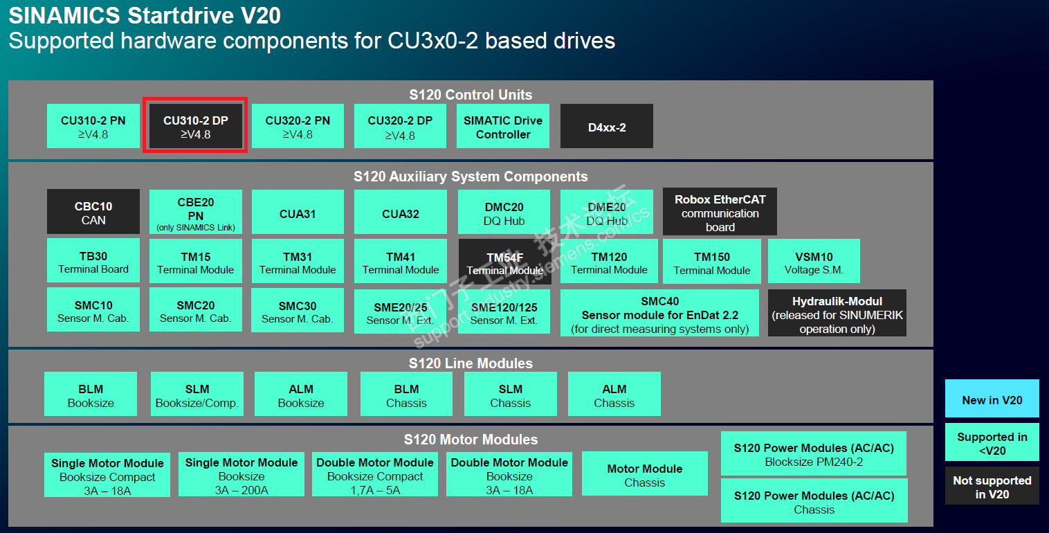

以下是引用zhcwos在2025-08-25 15:37:03的发言 >5楼
安装了的还是没用,可能只有用STARTER,就是没有中文版
以下是引用yming在2025-08-25 13:50:48的发言 >3楼:在右边的硬件目录里...
引用3楼详细内容:
在右边的硬件目录里找找。
驱动-SINAMICS下。
没有,就去官网找它的 gsd、或gsdml文档。
博图安装你的CU310-2DP对应的版本。
这样就可以组态报文了。
下载地址:《S120 ProfiBus GSD》
调试还得需要STARTER。
不支持以HSP方式组态CU310-2 DP的,组态通讯可以通过GSD文件,但调试只能用Starter或者BOP面板,一回生,二回熟。
