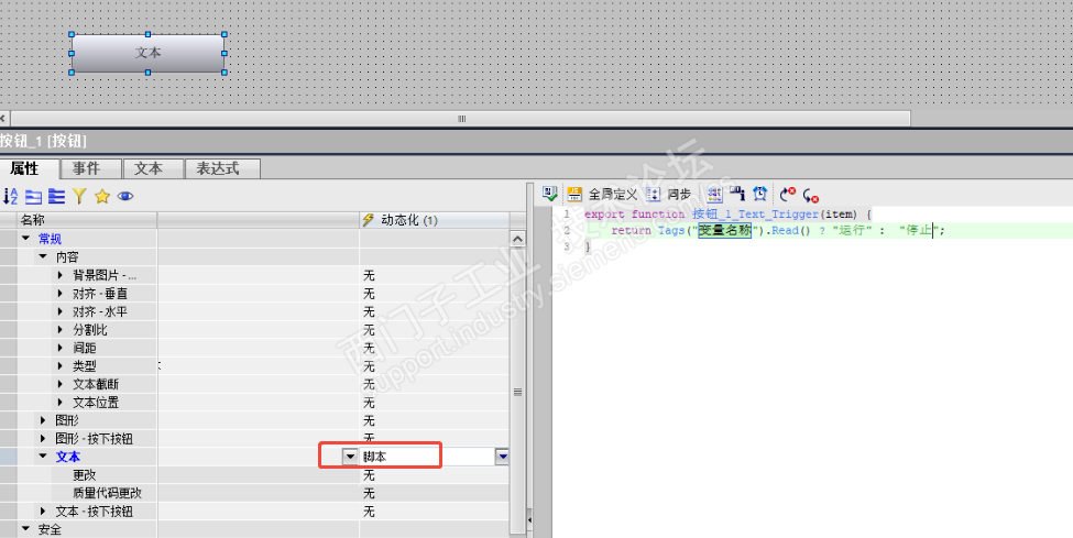

Unified屏脚本功能这么强大。你想咋整 还不容易
你贴图的图一,不是一个按钮么? 按钮按下可以切换显示不同的文本字,同时触发某个位为ON或OFF(ON显示一个字,OFF显示另一个字),仅此而已?
事件那里就可以用按钮切换变量ON/OFF
