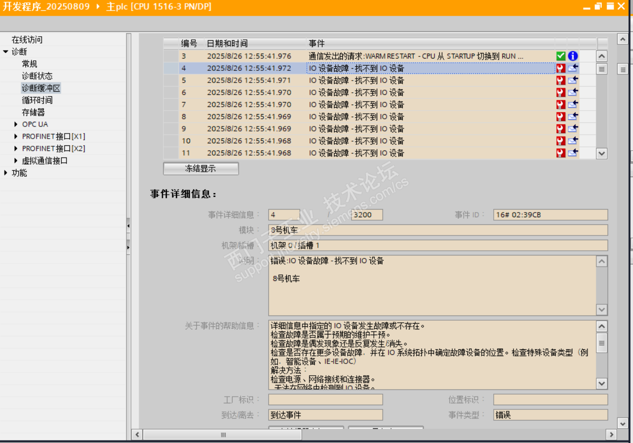

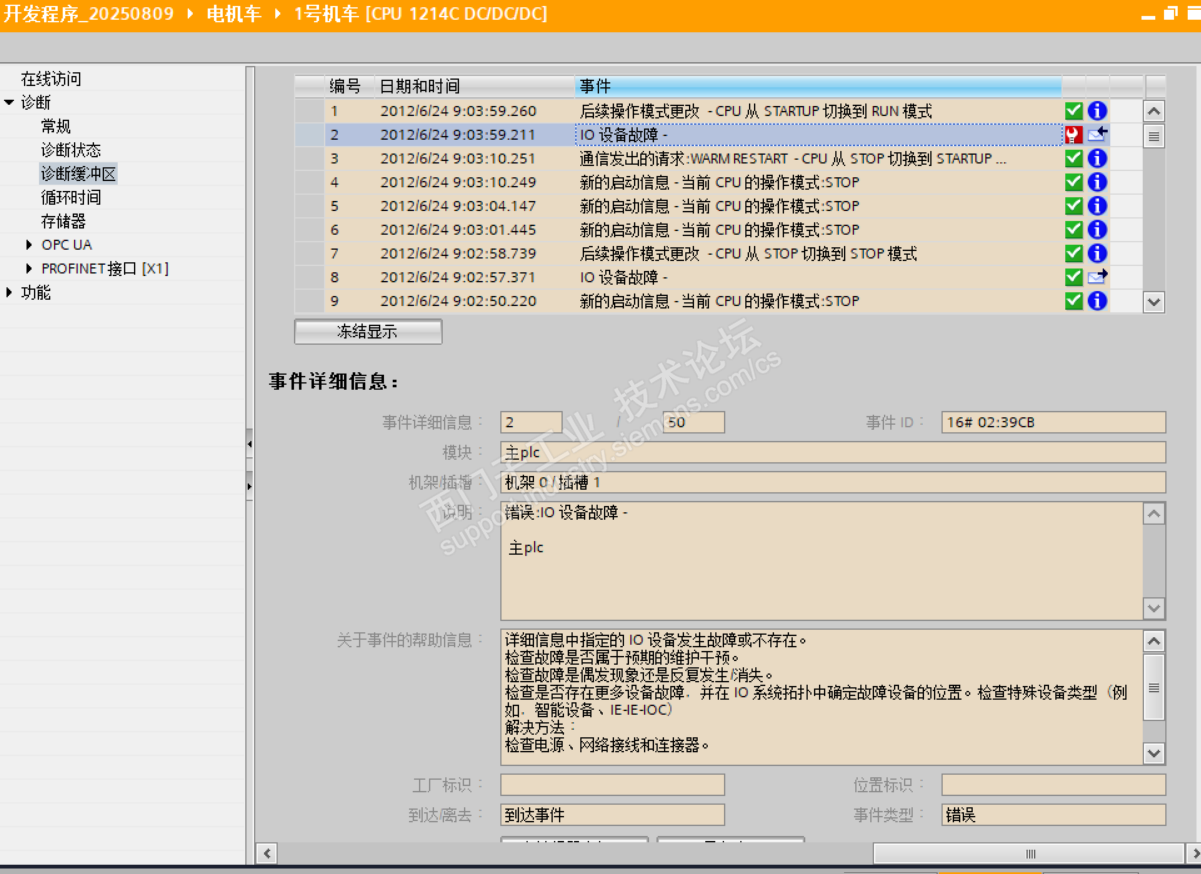

现场以1500plc为核心plc,通过profinet连接多个1200plc作为远程分站,现场已经正常运行2个多月。今天突然有几个通过无线网络连接的1200plc掉线。经排查,现场网络正常,博图能够在线监控所有plc的状态,电脑ping这些plc的IP地址也正常。就是1200plc和1500plc之间数据没有接通,1200plc和1500plc的诊断缓冲区内容如图所示。
请各位大神帮忙解决一下,现场已经停止生产了,拜托了。
