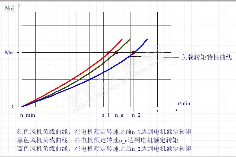

其实我的核心问题是如何在p640设为电机额定电流的情况下进一步缩短电机的启动时间(假设p1120已经足够短)。
这个问题,不是你想象的那种吧?
动态的起步加速加速电流,与稳态的运行电流不一样?这是需要测试的。对于风机负载特性,它的负载转矩是与转速相关的。也就是说假如风机的机械结构设计的进出口截面积不合适,很有可能电机还没有达到额定转速,就超载了。
所以,第一,你需要看当前的P640 = 电机额定转速情况下,它的稳态转速是多少?如果确实小于电机额定转速,那你想达到电机额定转速,就必须要超载运行。在不改变风机进出口截面积的前提条件下。假如,达到了额定转速,电机的输出电流在额定点内,那你的提高加速电流的做法,可以实现减小启动时间。
第二,如果就这个系统,你通过阻挡进风口的截面,以保证电机在额定转速点,达到了电机额定电流。,这时,你再去提高P640的值,就可以了。因为此时,电机达到电机额定转速时,其稳态电流就是电机额定电流。
第三,想通过启动状态的截止电流和稳定状态的截止电流切换,对于G120而言,易如反掌。借用G120内置的自由功能块,即可切换两种状态。P640是固定的参数设置,而与其附加的一个比例调节参数是可以BiCo的。好像是P641。忘记了,自己查一下即可。
风机的负载特性是,只要转就带着载。转速越高,载荷呈非线性指数增加。
能看懂这个风机负载的特性曲线,即可知道应该怎么控制了。
明白了,目前项目的风机电机选小了,所以变频器输出达到电机额定电流时转速却达不到额定转速,如果让电气专业来解决该问题,那只能让电机超载运行,这种情况下不能仅靠放开P640限幅来加快启动速度。
谢谢您给我指引了方向~您的G120矢量控制风机帖子我会认真学习,感谢!
