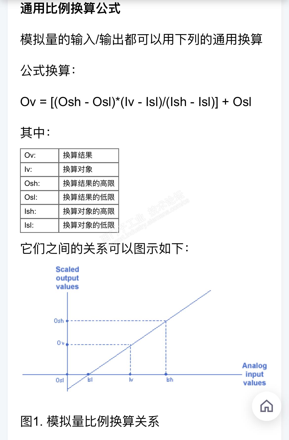

回复:新人求助PLC接入电流型温湿度传感器后 如何将PLC的值转换成实际值

有模拟量转换指令(库),搜一下就有。
也可以列公式换算,0 - 20mA对应于数值范围0 - 27648;对于4 - 20mA的信号,对应的内部数值为5530 - 27648。
