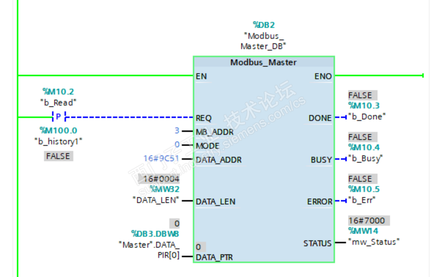

Modbus RTU指令报16#818D,求助大师指导
Oliver_zhang
    9
注册时间:2016-03-01
882
2025-08-27 20:07:07
图1,"Modbus_Comm_Load_DB"指令
图2-1,"Modbus_Master_DB"
图2-2,Master【DB3】数据块

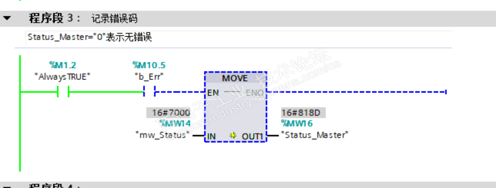

图3,记录错误代码

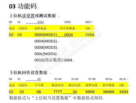

图4,第三方设备modbus协议解析
图5,使用串口调试助手发生与接收的数据
Modbus RTU指令报16#818D,查询错误代码说明:“DATA_PTR 访问的区域长度大于数据块,或者所访问的区域对于要读取或写入的数据字节来说太小。”针对于图2,"Modbus_Master_DB"指令里面的DATA_LEN应该设置为多少?Master【DB3】数据类型应该如何设置?请帮忙检查"Modbus_Master_DB"指令是否存在问题?
