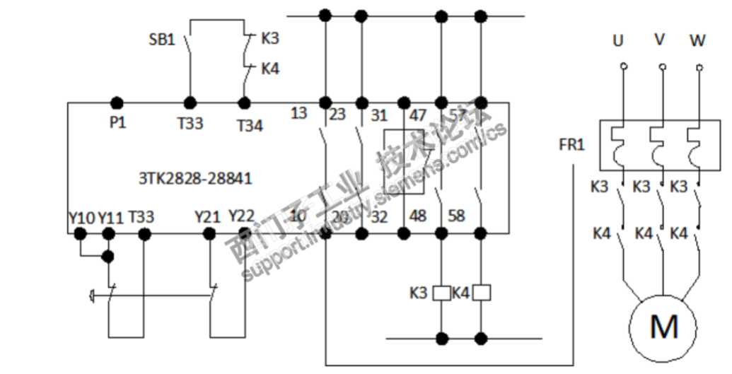

急停按钮与安全继电器的接线需遵循故障安全原则(如 EN 13849 标准),核心逻辑是:急停按钮触发后,安全继电器切断危险回路(如电机、接触器线圈),且需手动复位才能恢复。
下面是参考图,这个图是本论坛其它地方的,供您参考
