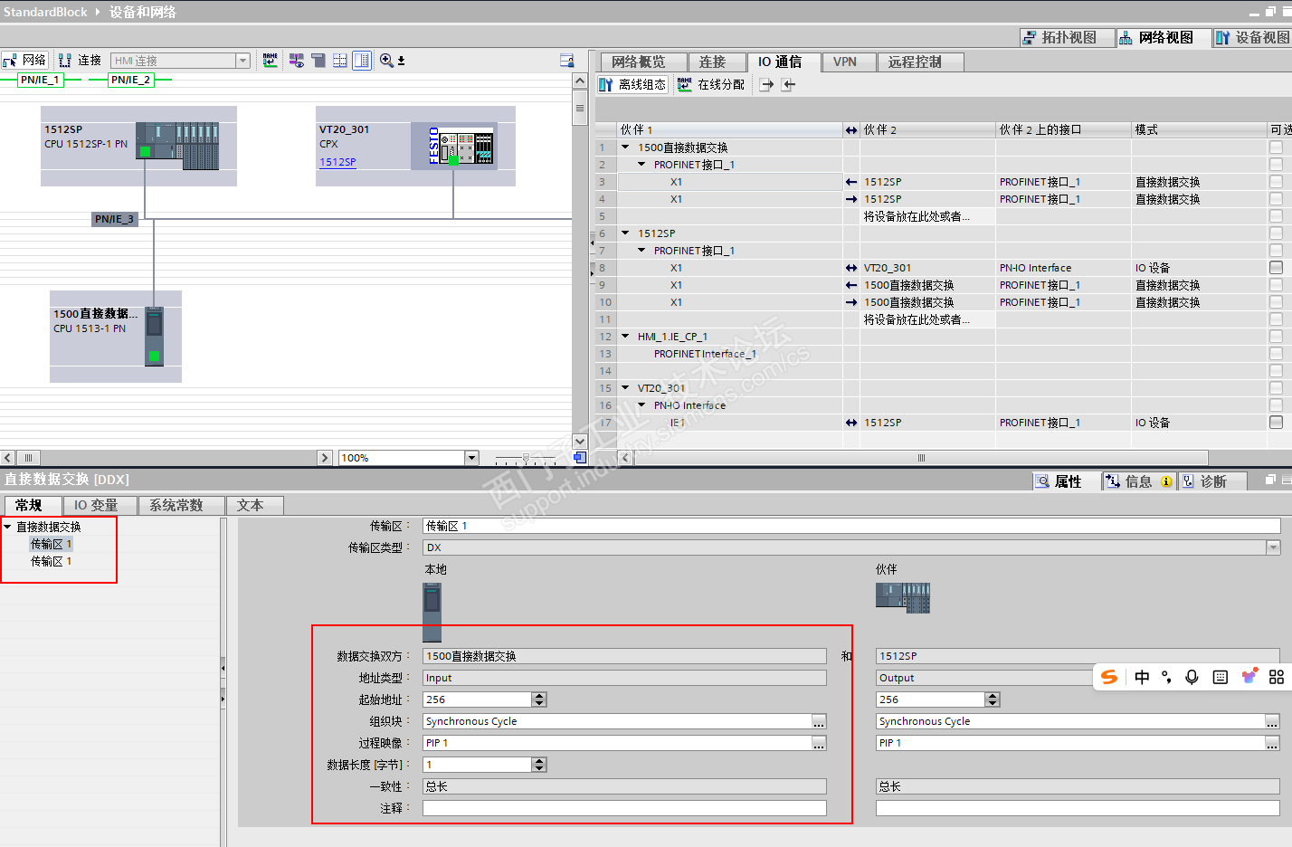

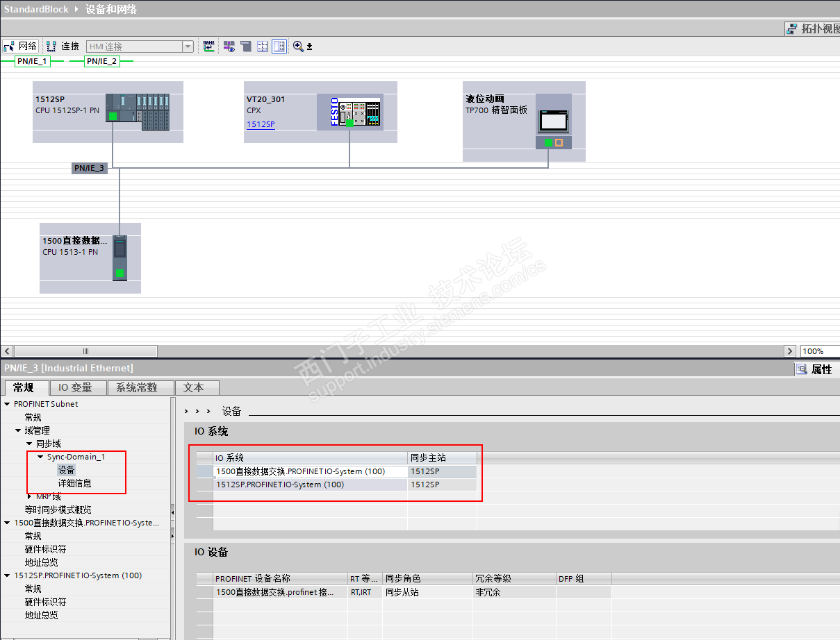

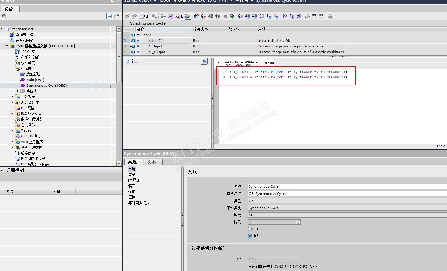

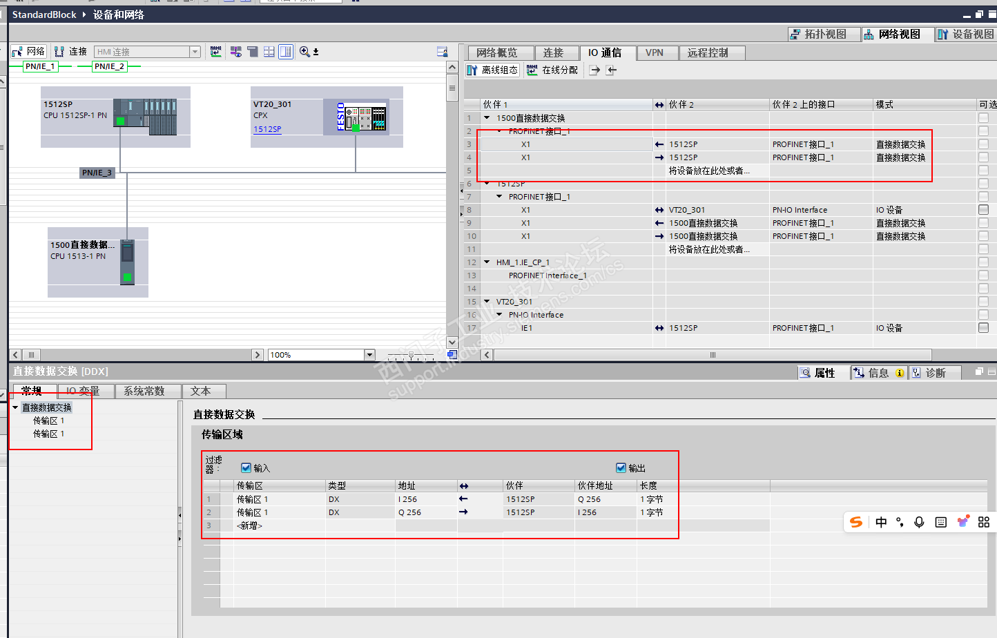

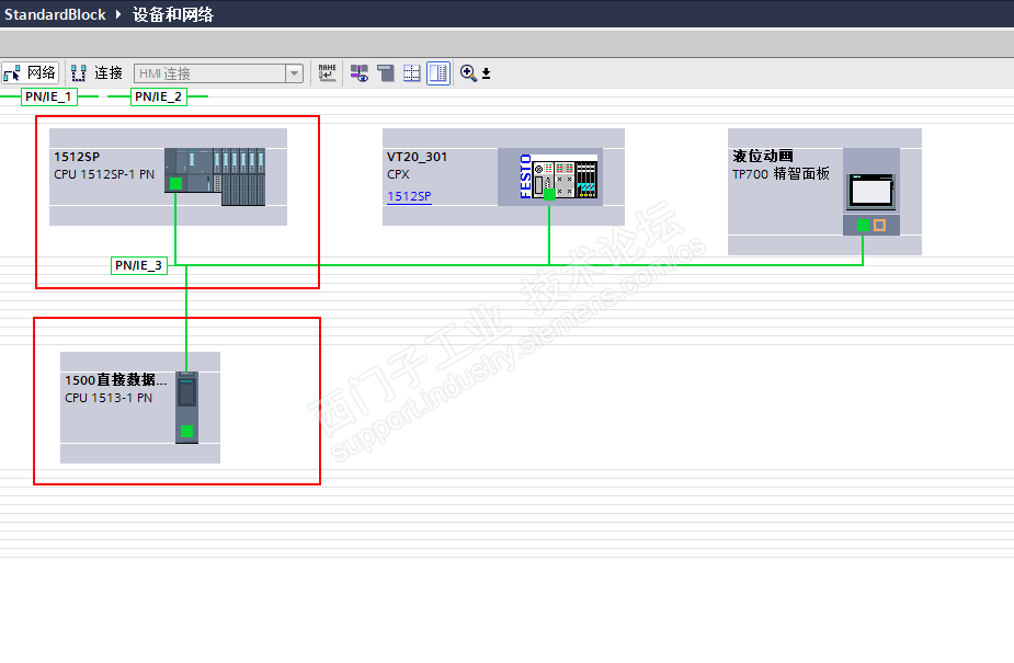

1500PLC和PLC直接数据交换 开仿真之后对应的对方数据都没有收到 仿真器双方都用的PLCSim
会是什么原因造成的?
