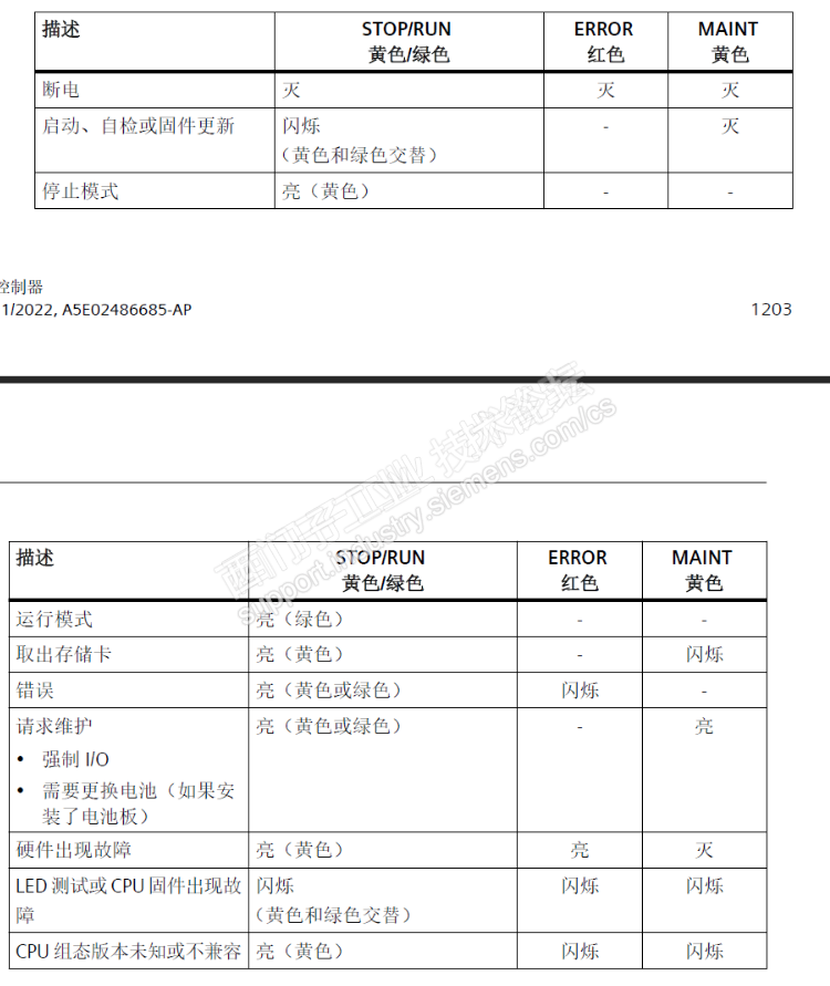

回复:1200不能启动了,无法进入RUN模式。

见下面图片中;
