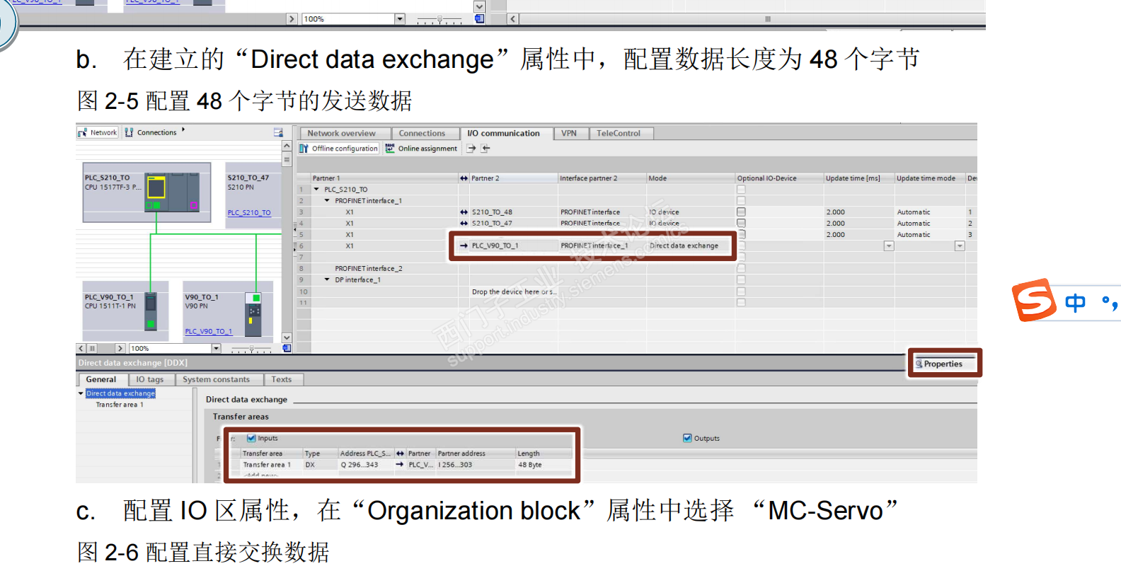

回复:1200G2PLC之间支持直接数据(DX)交换吗?进而支持跨PLC同步功能?

直接数据交换基于 IRT 和等时同步模式下的 PROFINET,通过传送区进行数据交换
在跨CPU同步中是需要配置直接交换区的!
