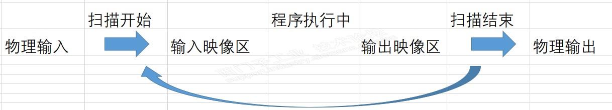

测试了真实的1200PLC和200smart PLC强制情况。
1、强制表只能强制IO,其他变量只能在线写进去,非IO的写入受程序逻辑影响。
2、输入强制时,在程序或监控表能看到强制后的状态,程序使用强制的状态,优先高过物理输入状态。
3、输出强制时,PLC物理输出直接输出强制的状态,优先高于程序逻辑的输出状态。输出的强制状态不会被程序读取,即强制0或1程序是看不到的。这点和200smart不同,200smart的输出强制时,程序是能监控到强制后的状态的,监控的状态显示的程序结果,程序未写输出时显示强制状态,1200无论写不写输出,程序都无视强制状态。
强制应该都是强制的输入输出映像区。
简单说,无视程序逻辑,IO都可以强制,输入直接强制到程序里,输出直接强制到物理输出。
这里没测试高速计数器,以及立即输出等直接操作IO的情况。
