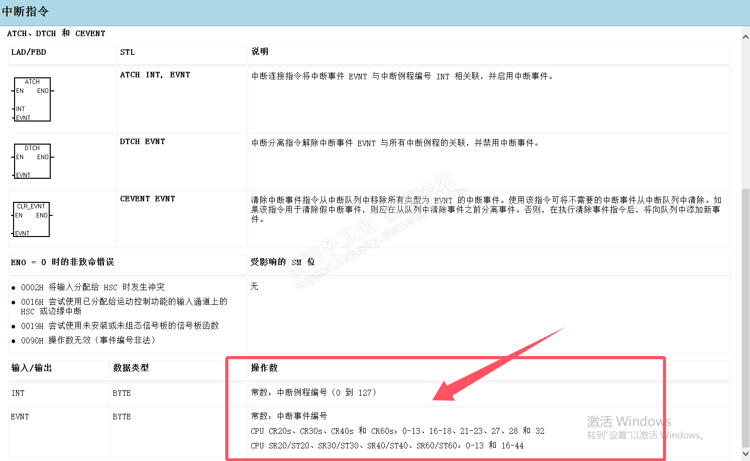

200smart   高速计数器里面使用 中断指令 编号为什么只能填写12  ?
填写其它容易故障?不工作。填写12就正常了
查询帮助,CPU型号是SR30    编号可以填写   0---13   16-44
