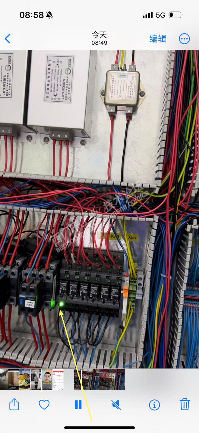

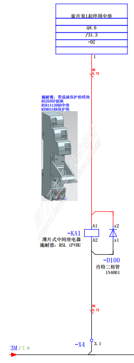

  PLC的Q点输出后,中继没响应,从而接通不了接触器的控制线圈,接触器吸合不了,电机不能转动。
 我的中断有电子灭弧器,应当会消除掉它的寄生电压呀
 机器运行了一年多,上述情况只是偶尔发生。一年多未解决,真是头大。
 电路如下图,KA1是控制接触器的,接触器的控制线圈是220VAC工作电压。
      9月1日更新:
      中继的灯亮了,如下图黄色箭号所指。可见PLC的Q点是有高电压输出的,中继线圈是得电的,只是它不动作。必须说一下,有两个中继,两台电机,都是这个情况,中继灯亮但是不动作。
