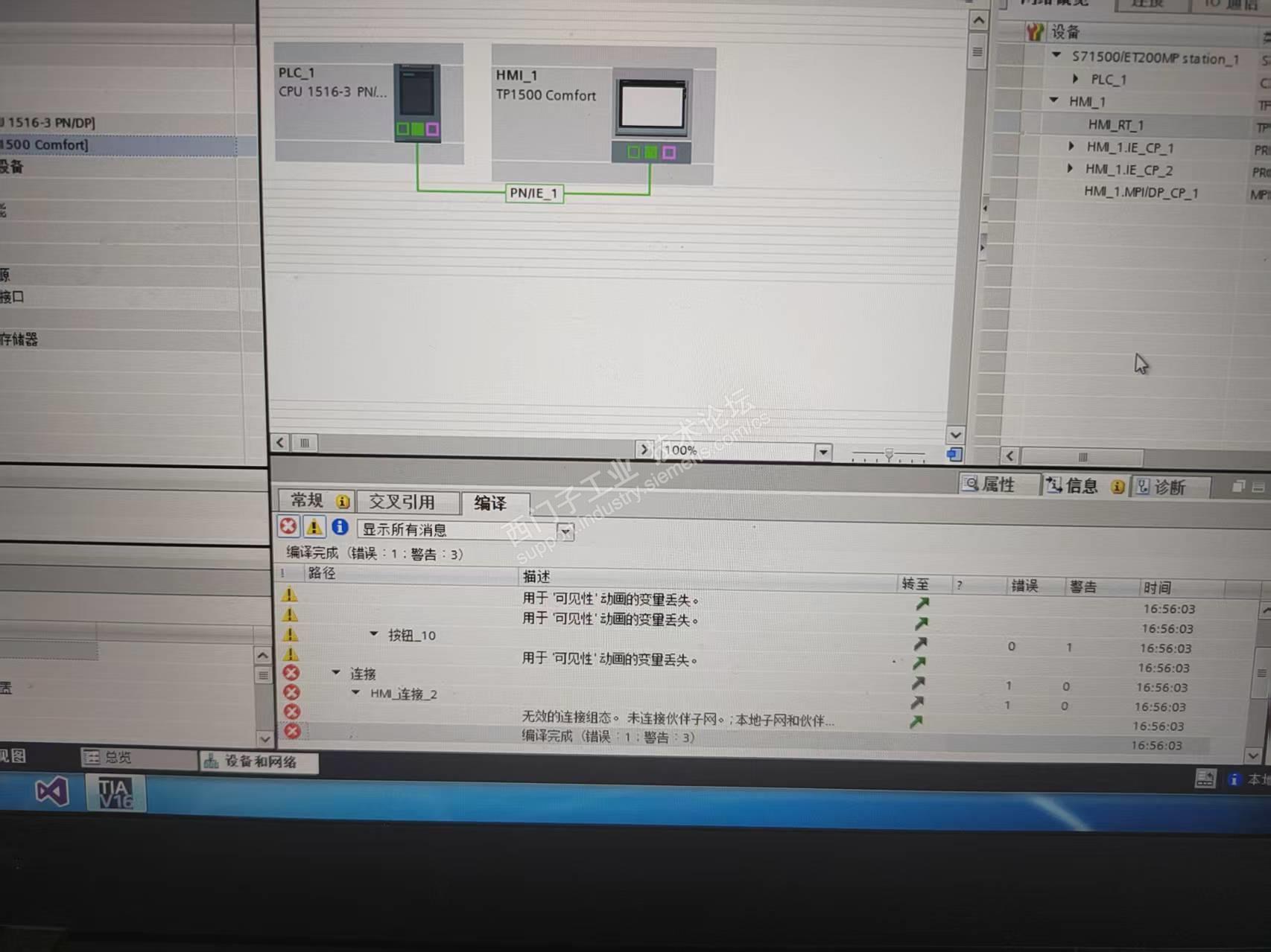

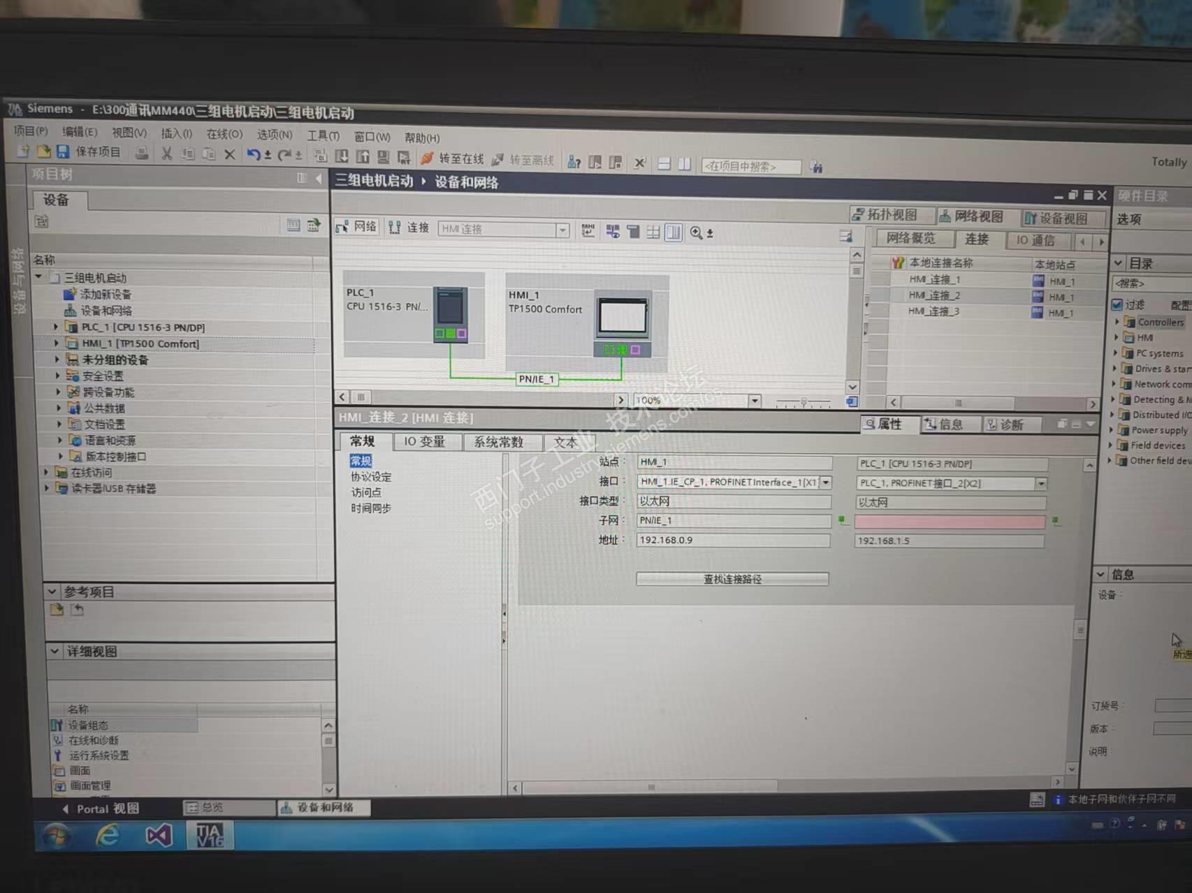

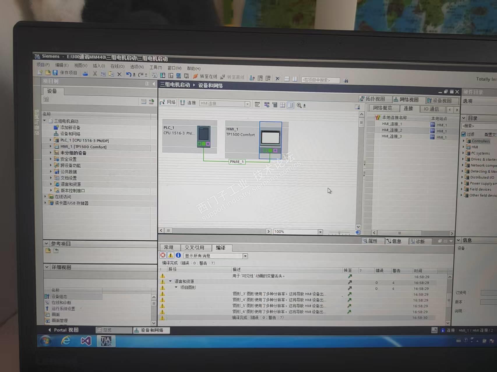

自己在做个程序和HMI仿真通讯,编译错误显示无可连接设备。编译HMI提示HMI1、2、3无可连接。重新写了地址无数次。证明都不行。后来发现在网络试图里连接可以看到连接乱了。点HMI连接属性,点击查找连接路劲,连接配对。变正常了。
可谁知道为什么会出来3个HMI连接??、
