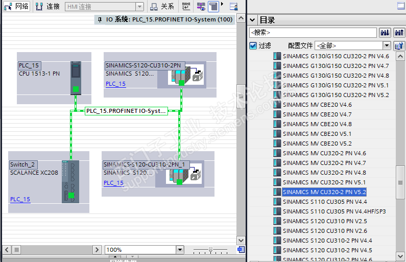

CU310-2PN是S120单传产品,最初配置的是PM340功率模块,但PM340功率模块在2017年10月已停产,PM240-2功率模块为替代产品。
所以CU310-2PN+PM240-2是完全没有问题的。
硬件组态只需要CU310-2PN的GSD即可
在硬件目录下Other field devices,Profinet IO,Siemens AG,Sinamics下
找Sinamics S120 CU310-2PN V5.2。
也可以根据具体需要管理型交换机配置环网或星型等拓扑网络
下面是S7-1500通过PROFINET通讯控制S120的实例供参考
https://support.industry.siemens.com/cs/cn/zh/view/109477682
