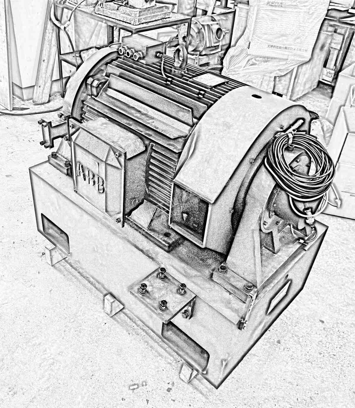

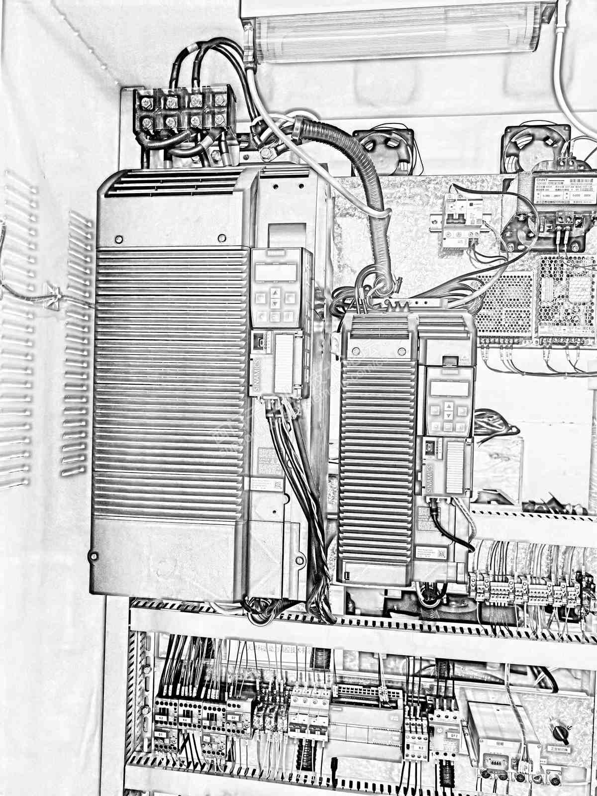

主机是这样的:
这不就是一个普通的ABB电机嘛。它最高转速能上到10000rpm?严重怀疑哟。没错,就是这个电机,通过做了工作,让其最高转速10000rpm成为可能。
电机用控制器是G120的CU250S-2 + PM240-2重载550kW。这个系统是采用的共直流母线结构,可以电网反馈的四象限运行。
主机控制旁边,是一个37kW的G120_CU240E-2PN。这个系统采用的PN通讯。里面没有PLC,直接与操作台的计算机进行PN通讯。

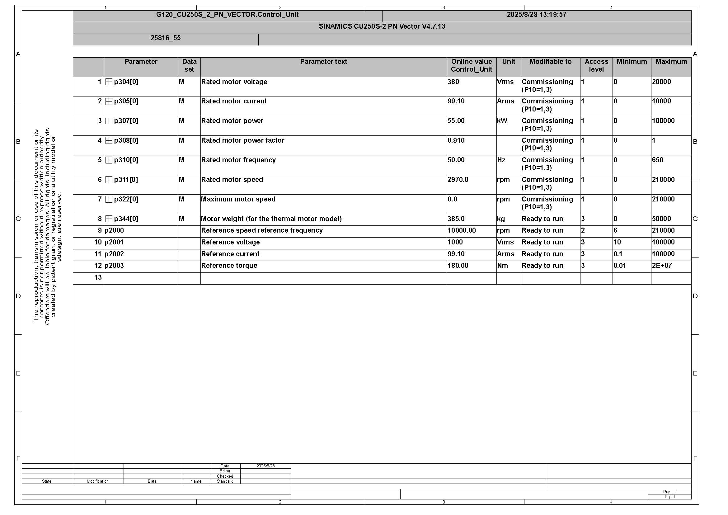

电机的基本参数如下:
这个电机参数,是通过用STARTER完成调试以后,直接把电机参数相关的参数号做了一个用户文件。然后把这个文件通过打印,变成了一个pdf文件形式的文档。
好了,要描述的系统基本就是这些。下面说一下调试中所遇到的问题和解决后的体会:
按照西家传动的快速调试流程,很快就完成了调试工作。这个系统的与转速相关的转矩-功率范围是:额定转速3000rpm以前,是恒转矩特性,转矩限幅为电机额定转矩;额定转速以后至最高转速10000rpm以内,是恒功率特性。功率限幅为电机额定功率。其特性曲线从略。

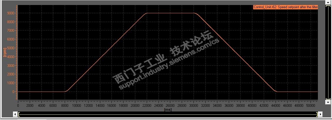

下面是调试完成后,针对转速设定值和转速实际值动态与稳态的录波。

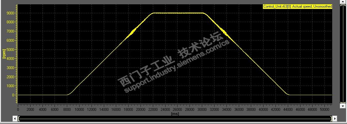

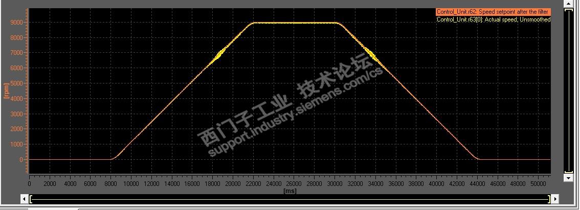

喔去,什么情况?为什么会是这样?仔细再看:
设定值没问题
实际值从6000rpm以后开始抖动了。再检查编码器的机械结构部位,发现是编码器的连接轴与主轴不同心,同轴度在2道以上。高速旋转,编码器产生剧烈颤动,导致信号出了问题。

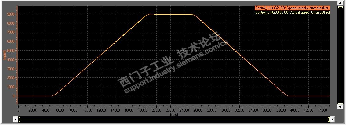

通过做工作以后,再次对电机进行转速的动态稳态测试。结果如下:
问题解决了。
通过此项目的调试,我倒是觉得,以后针对这类高转速需求的项目,采用SLVC控制模式,可靠性更好。因为,采用VC控制,对编码器的机械制造和安装技术提出了更高的要求。一般都不太容易实现满足需求。而SLVC控制,无需机加工的高难度工作,而且转速的控制精度满足0.1%的引用误差精度。对于这个需求以内的场合,还是一个很不错的选择。
任何的项目,满足需求是目标,没必要追求更高的技术指标和精度要求。还是以性价比作为方案选择的依据为好。
个见。
